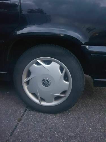

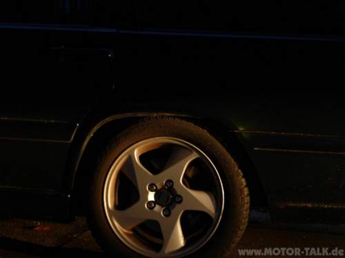

1. Das Fahrzeug hängt an der HA recht tief, wie ich finde. Er hat Nivo-Dämpfer und kommt nach längerer Fahrt zwar minimal nach oben. Ich meine aber, dass er eigentlich deutlich höher stehen sollte. Ein Bild ist im Anhang.

Wenn der Elch leer war als du das Foto gemacht hast, dann kannst du sicher sein das die Nivos hin sind oder falsche Federn eingebaut wurden.
Ich hab locker 6cm zwischen reifen und Radhauskante und meine Nivos wurden auch gemacht bevor ich das auto gekauft habe.

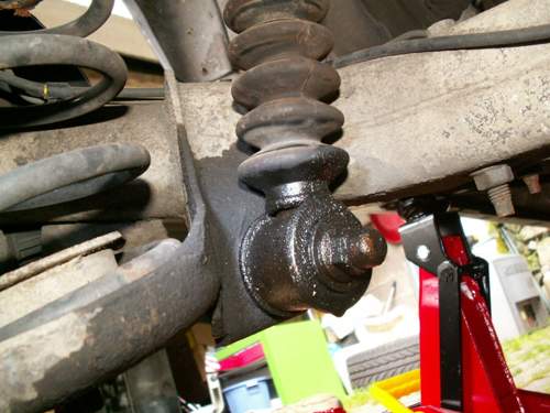

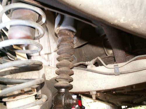

@Kahlgruender schrieb am 12. September 2017 um 23:23:41 Uhr:
Bei Mercedes sitzt am Motor eine kleine Hydraulikpumpe die das Niveau regulieren, ..... Ich kann Dir nicht sagen ob das bei Volvo ähnlich gelöst ist,......

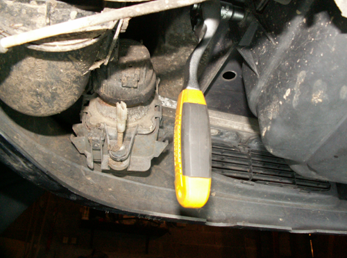

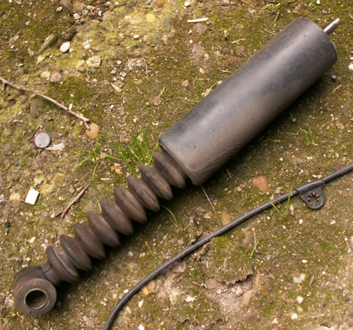

Moin, zur Info: hermetisch geschlossenes System/Dämpfer - nix pumpt da "in der Gegend herum" ;-)
(Bilder -> linker Nivo leckt)
Pict1552
Pict1561
Pict1562

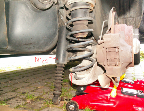

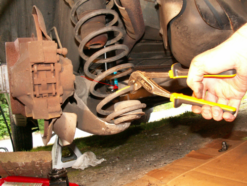

@oskulator
.... Volvo V70I, 2,5l, 144PS, B5252S .......Sorgen:

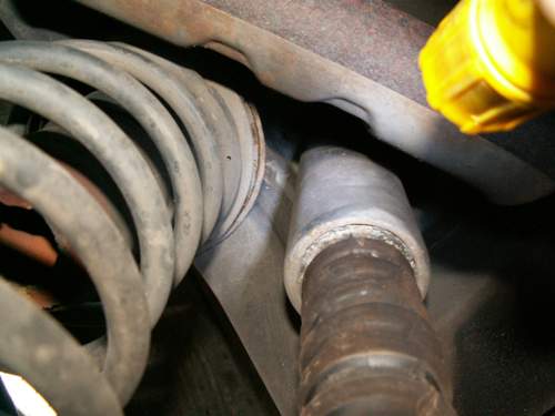

V70 ...hmmm ... (Bau-/Modell-Jahr = ?)
evtl. sind bei den (älteren) V70er die HA-Nivo-Federn auch gelb markiert (länglicher 'Strich' entlang Windung (sh. Bilder 850 Nivo-Feder)
Nivo-850
Nivo-u-feder-850
Nivo-feder-850
+4

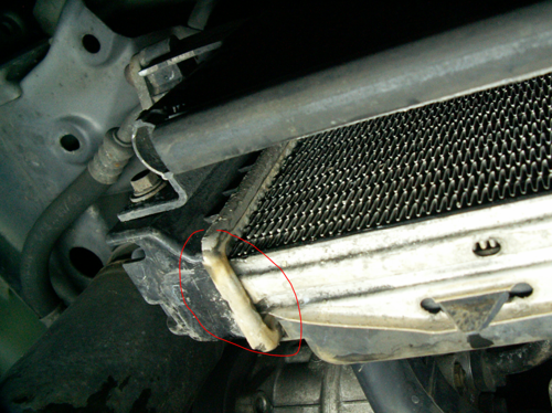

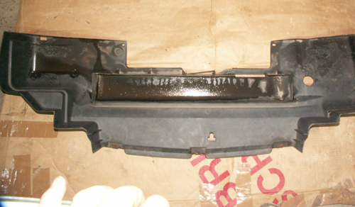

3. Er verliert Kühlwasser, etwa einen halben Liter auf 100km ohne dass ich sehe an welcher Stelle. Anspringen tut er gut, seitdem er ein neues KPR hat. Hauptverdächtig ist der Kühler selbst am Übergang Metall-Plastik, oder?
Vllt. erstmal die Motorverkleidung unten abschrauben und längere Zeit beobachten, ob sich wo Feuchte od. gar ein Tropfen bildet. "Beliebte" Stellen sind auch der Ausgleichsbehälter (Anschluss + Zulaufschlauch) und Schlauchschellen-Kanten quetschen Gummischläuche ein (bei mir: feinster Riss (unten) im 'fetten' Kühler-Ausgangsschlauch z. Motorblock zurück, bei Vibrationen klaffte der mal mehr/weniger).
Kuehlwasserverlust-0
Kuehlwasserverlust-1
Kuehlwasserverlust-2
+6

hinten hat mein V70 blau-gelb markierte Federn drinnen
Modelljahr 99
Sollten da auch gelb markierte Federn dirn sein?
@oskulator
hinten hat mein V70 blau-gelb markierte Federn drinnen / Modelljahr 99 / Sollten da auch gelb markierte Federn dirn sein?
Gute Frage, bei den V70ern.
Hatte gerade die Idee, Dir meine ausgebauten/ersetzten Nivo-Federn testhalber zu schicken; falls Du 'bastelfreudig' bist ;-) (falls 'Werkstattgänger' macht es dann keinen Sinn ;)).
