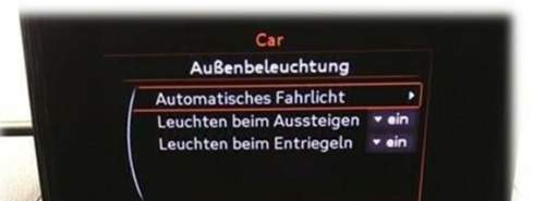

Aussenbeleuchtung.
Bei meinem Ford war es so, dass wenn ich das Auto per fernbedienung aufgeschlossen habe, ging die Bei Ford genannte Umgebungsbeleuchtung an. Sprich Scheinwerfer vorne, Rückleuchten und Lampen unter den Aussenspiegel.
Gibt es bei dem A3 auch so eine Funktion, dass bei Aufschließen per Fernbedienung das licht aussen angeht und bei Zuschließen das Licht noch ein paar sekunden anbleibt?
In den Fahrzeugeinstellungen bin ich nicht fündig geworden. Bzw Keine Einstellung bringt das gewünschte Ergebniss.
Mein Hilfeersuchen bezieht sich darauf, dass ich vermute, das man das mit dem Licht codieren muss.

Bei der Außenbeleuchtung gibt es einen Punkt im MMI, kann natürlich sein, dass dieser bei Dir nicht mitbestellt wurde und somit nicht auswählbar ist. Kann man aber codieren lassen.

Und so sollte es im CAR Menü im MMI aussehen um die Außenbeleuchtung einzuschlaten:

Genau so habe ich das im Menü auch eingestellt.
Leider geht das lich trotzdem erst an, wenn ich Zündung anmachen und das Licht geht auch direkt aus, sobald ich den Schlüssel rausziehe.
Muss also irgendein Fehler vorliegen?
Irgendwas selber am MMI machen trau ich mir selber nicht zu, da mir auch das Equipment dazu fehlt.
Ich habe weder einen Pc noch Laptop zuhause.
Ausserden fehlen mir die Grundkenntnisse um damit denn am Auto rum zu programmieren.
Ist der Lichtschalter auf "AUTO" gestellt? Das ist nämlich wichtig ;) sonst geht es nicht.
Themenstarteram 16. Februar 2023 um 7:57
Lichtschalter steht nicht auf Auto, sondern auf immer an.
Wenn es daran liegt, ist das ja einfach.
Dann liegt es daran, guck einfach ins Handbuch ;) da steht, man mag es nicht glauben, auch solche interessanten Dinge drin ;)

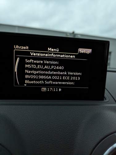

Gibt es denn hier einen Codierer in meiner Nähe, aus Schleswig Holstein Kreis Steinburg, Kreis Pinneberg oder Kreis Segeberg oder ich könnte auch nach Hamburg kommen, der mir eine aktuelle Software und eine aktuelle Navikarte draufspielen kann?
Anbei ein bild von meinem aktuellen Stand.
Mein aktueller Stand
