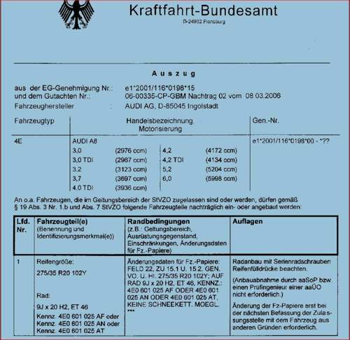

Ja, schauen gut aus, außer das mich schon immer stört, daß bei 20"ern die Felge breiter ist als der Reifen. Deswegen fahre ich die Original 19".
Das stimmt so nicht.
Mit der originalen Bereifung (275er) wirkt die Felge nicht Breiter als der Reifen.
Viele haben aber nur 255er Pneus montiert.
Ist das so? Geht das denn? ich denke es passt immer nur ein Reifen auf eine Felge, oder verschiedene? Dann könnte ich ja auf meinen Original 19" statt 255er auch vielleicht 265er fahren?
Dennoch würde ich vielleicht doch noch mal 20" 275er auf A8 Originalfelgen im Sommer suchen. Das wäre dann aber mein 4. Satz Räder. (die 235er 18" Gullideckel brauche ich ja alleine schon wegen der Schneeketten) 255er 18" fahre ich als schnelle WR für voll und die 19" 255er als SR. 265 oder 275 wäre natürlich cooler.
Ja das geht, aber wenn ein schmalerer Reifen montiert wird, sieht es eben gezogen aus.
Hier die Reifenfreigaben ab Werk aus der FAQ:
155-191 245/35 R20 R37 T91 T95 A02 A04 A05
155-246 245/40 R20 G01 K41 R37 T95 T99 A06 A08 A09
155-246 245/40 R20 K41 R37 T95 T99 X72 A12 A14 A16
155-331 255/35 R20 K49 K50 T93 T97 A22 BS8 Lim
155-331 265/35 R20 K49 K50 T95 T99 NBF RDK
155-331 275/35 R20 K49 K50 S01
206, 246 245/35 R20 R37 T95

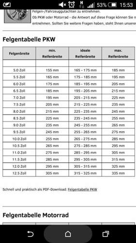

Kann ich auf meiner Felge: 8,5 J x 19 H2 ET 45 auf der ich 255/40ZR19 Michelin TL Pilot Sport 3 EL 100 Y gefahren habe und die jetzt nach 45 tsd. auf Verschleißanzeige sind, auch 265er aufziehen lassen?
Hallo Swan,
laut der Tabelle im angehängten Bild ist bei 8,5j die Maximale Breite 255mm!
Also sollten 265 nicht gehen denke ich!

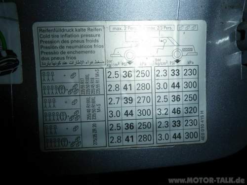

Die Tabelle von Sardopani passt nicht wirklich mit der Originalbereifung auf den originalen 20" 9J Felgen überein.
Die oben gepostete Tabelle ist definitiv nicht allgemein gültig.
Reifendruck-a8-4e-4-2-mpi-vfl-a8l-inkl-20-zoll
275er
Sorry kann gut möglich sein!
Hatte die Tabelle mal schnell heraus gegoogelt :-) !
Gruß!!!!!!
Jetzt sehe ich es auch!!!!!! nach der Tabelle könnten wir gar keine 275 fahren die ich selber auch drauf habe !

Übrigens ich hab die 9 J 20 nagelneu hier bekommen :-) und bin mit neuen 275er/35 Goodyear Eagle F1 Assy 2 schon ca. 7000 km gefahren......Sieht geiler aus, fährt besser und ist ein echtes upgrade dank dem Fred hier - Dank an Euch alle. meiner ist jetzt so perfekt, daß ich Ihn wohl bis zumn bitteren Ende fahre. Zu meinem absoluten automobilen Glück fehlen mir jetzt nur noch dioe S8/W12 Bremsen.
