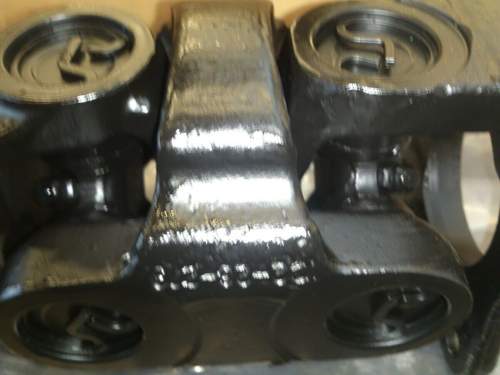

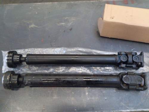

Nach dem Einbau und das erste mal über 100 Km/h war klar irgend etwas vibriert und brummt.
Und es war mir auch Klar, das es fast nur die Welle sein kann. Dann hab ich die Vordere Welle ersetzt. Da die hintere ja "Neu" ist. Das war es leider nicht 😁 Naja jetzt is die zumindest auch Neu 😁 Dann hab ich die Hintere gebraucht gekauft, und heute umgebaut. Und jetzt ist es weg, ich denke ich muss mal mit dem reden der die Ausgewuchtet hat. Da das alte Wuchtgewicht nicht entfernt wurde. *grr* 🙄

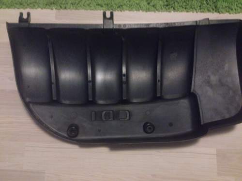

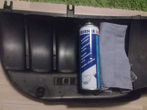

Heute hab ich die fehlende Dämmmatte ersetzt. Unter der Abdeckung für die Ansaugbrücke hat die Dämmung gefehlt. Hab ne echt gute gefunden. Die klebt wie Sau, und macht auch einen Hochwertigen Eindruck. Gibts auch bei Ebay Klick
Hab ne Schablone angefertigt, und dann die Matte ausgeschnitten. Und dann alle Rest noch Übrig waren, wo hin geklebt wo noch Platz war 😁 Die Folie geht ein wenig schwer ab. Aber wenn klebt es für die Ewigkeit 😁
Vielleicht dämme ich die andere Seite auch noch nach. Wichtig auf die richtige Seite achten, sonst ist die Klebeseite auf der falschen Seite 🙂

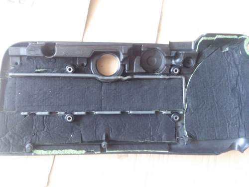

So jetzt habe ich gerade noch die andere Seite gemacht. Also es ging ohne festen druck die Verkleidung auf zu setzen. Werde in sie 2 Wochen nochmal abnehmen, und sehen wo sie ansteht. Aber so vom Gefühl her würde ich sagen, sie steht nirgends an. Aber sicher ist Sicher. Sieht vielleicht nicht so schön aus aber ich wollte die Reste noch gut verwerten. Und erfüllt auch so seinen Zweck 🙂
Dämmung
@DerAllgi schrieb am 28. Oktober 2016 um 14:35:47 Uhr:
Ist doch OK so, da spielt die Optik ja nun wirklich keine Rolle das sieht ja nicht einmal der Marder🙂
