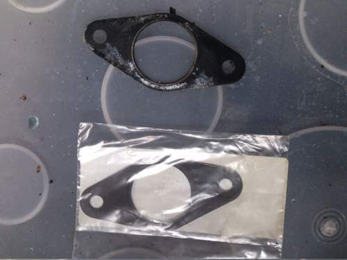

Am Ölkühler habe ich die Getriebeölkühlerleitungen angeschlossen. Und den kurzen Schlauch vom Ölkühler am Block ersetzt.

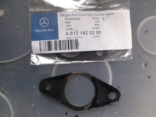

Die Dichtung nach dem EGR Kühler hab ich Prophylaktisch ersetzt. Was jetzt auch kein Schaden war wie man sieht.

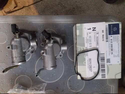

Das Thermostat habe ich dann auch gleich gegen ein Originales getauscht. Da er mit dem Gates schon recht warm wird. Jetzt weiß ist es so wie es gehört 🙂

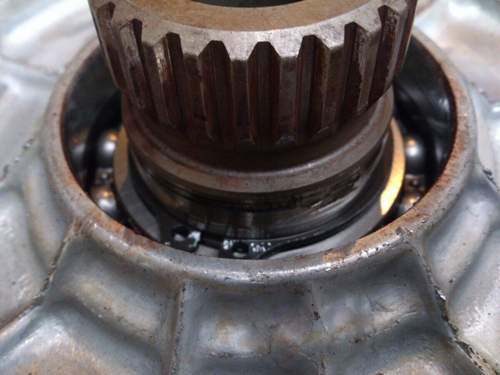

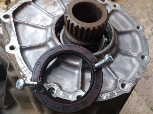

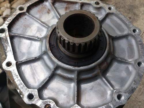

Ich bin euch noch die Bilder vom VTG Schuldig 😁 Hab den Wedi VTG Eingang noch gewechselt. Die Verzahnung gereinigt, und den neuen eingedrückt. Kein Gemeckere wegen den Schrauben :P Man muss halt aufpassen !
Dann ging es an den Einbau des neuen Getriebes. Die Verzahnung hab ich nach dem Reinigen mit Top 2000 High Temp Geschmiert. Und sollte für die Zukunft nie wieder Trocken laufen 😁 Das war sie nämlich :/
Mein Heber hat auch wieder gut Funktioniert. Leider fast zu niedrig, aber mit ein wenig Holz alles halb so Wild 😁
Leider konnte ich ihn nicht lange laufen lassen, da ich nur noch 5 Liter Fuchs 4134 hatte. Was eigentlich am Freitag hätte kommen sollen. So ist er halt nur 5 sec gelaufen. Neues Kühlwasser ist drinnen und geht bis -35° 😁 Bis jetzt ist alles dicht, die Lenkung muss ich noch richtig entlüften. Und mal alles warm fahren. Darf aber eh erst ab Samstag fahren 🙂
