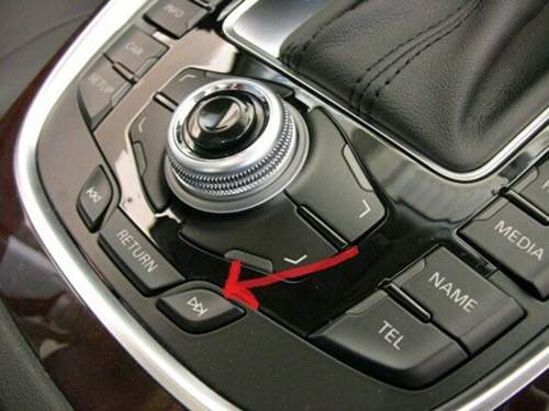

Ich müsste das auch mal testen, ob der mit der Walze bei mir geht.
Ansonsten geht das mit dem "Next" Knopf (siehe Bild) auf jeden fall, wenn man den gedrückt hält.

@Stady: Ja, das geht schon mit den Tasten, aber die Steuerung über das Lenkrad finde ich komfortabler. Ist jetzt kein "must-have" aber doch irgendwie angenehm.

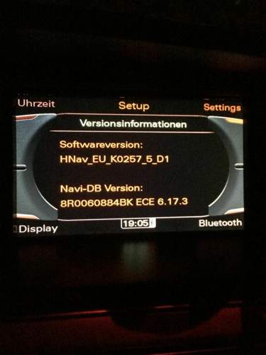

MMI sollte eigentlich aktuell sein, da ich im Juli 2014 MMI Update und Navikarten 2014 raufspielen lassen hab.
Danke, das ist interessant! Dann bringt mir das Updaten vermutlich auch nichts. Unsere beiden Auto sind ja ziemlich gleich alt und dann liegt es wohl doch nicht an der Software.

eben getestet - egal wie lange ich die Walze gedrückt halte, vorgespult wird nicht.
MMI Version im Anhang. VFL Lenkrad und MMI 3G+.
Scotty, vielleicht ist das über das HM machbar bzw. einstellbar ?
