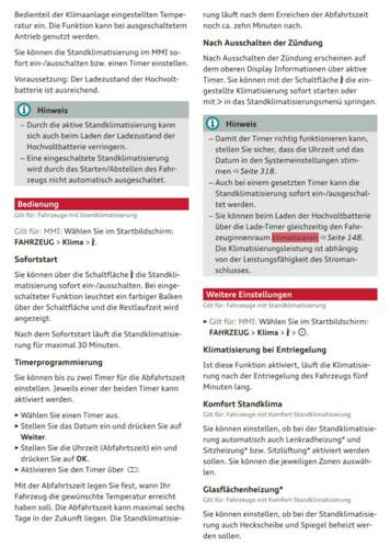

So steht das im A6.
Capture-2021-11-30-12-16
Beim Cupra steht keine Begrenzung der Klimatiserungszeit in der BDA
Die klimatisierung beim Öffnen der Türen funktioniert wunderbar... Aber ich habe immer die Tür aufgemacht und z.B. schon mal den Rucksack reingelegt. Nach 5 Minuten dann eingestiegen zum losfahren. Dass es nur beim Öffnen der Zentralverriegelung schon anspringt wage ich zu bezweifeln.
Naja, die Funktion nennt sich "beim entriegeln". Daher würde ich schon davon ausgehen, dass man nicht zwingend die Tür öffnen muss. Sonst wäre die Funktion ja unsinnig
Unsinnig ist es nicht... In meinem Beispiel eben total praktisch 😉

Doch, wenn es nur beim mechanischen öffnen der Türe funktioniert, ist es unsinnig. Bei dir würde es doch ebenso funktionieren, wenn er beim entriegeln anfängt zu klimatisieren. Ob du dann die Tür noch öffnest ist ja erstmal irrelevant
Und ich vermute dass die wenigsten ihre Türe öffnen wollen um die Klimatisierung zu starten. Mir fällt auch kein Grund ein wozu das sinnvoll sein sollte bzw bei welchem Szenario das besser passen sollte als das entriegeln.
Ich habe gestern in den Einstellungen dise Option mal,aktiviert, den Wagen nach der Fahrt an das Ladekabel gehangen und bei 100% den Stecker entfernt. Dazu muss man den Wagen natürlich entriegeln ohne eine Tür zu öffnen.
Ergebnis: Akku jetzt nur noch bei 85%
Funktioniert also wie erwartet, beim entriegeln wird klimatisiert aber für mich nicht sinnvoll da ich keine Wallbox außen habe an der der Wagen hängen kann.
