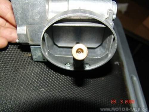

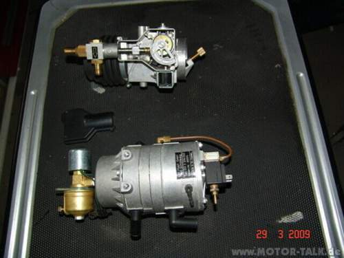

Meine Frage ist nun, welche von diesen vielen Anlagen würde sich für so einen Testbetrieb anbieten?
Sind Venturianlagen regelbar? Eher nicht ? Oder? Siehe alte Venturianlage
Ich hoffe ihr könnt mir helfen.

Schichtladebetrieb erreichst Du nur mittels Direkteinspritzung in den Brennraum, bei äusserer Gemischbildung brauchst du ein homogenes Gemisch ubnd erreichst du auch nur ein homogenes Gemisch, das sich durch den Zündstrahl entzündet.
Es gibt im übrigen auch Dieselmotoren mit Drosselklappe unterdruckgesteuert zur verbesserten Abgasrückführung und erhöhung des Saugrohrunterdruckes, diese müsste dann lediglich angepasst werden. Ohne Drosselklappe könntest du den Motor nur bei Vollast mit Gas fahren, wie willst Du den sonst regeln? Multipointanlagen regeln sich über den Saugrohrdruck, ohne Drosselklappe nicht möglich, auch eine Venturi muss über eine Drosselklappe geregelt werden, die Hoptanlage wird leider nicht mehr gebaut, die lies sich über den Gaszug regeln.
Ich bleib dabei, Du brauchst ein homogenes Gasgemisch!
