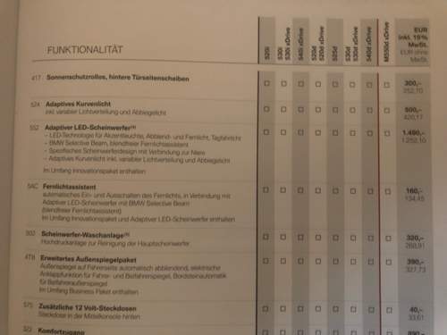

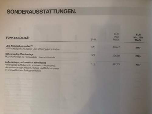

Konnte man optional bestellen.
Anbei Auszüge aus Preislisten 03/2017 und 03/2019.
Und beim LCI gibts gar keine mehr…

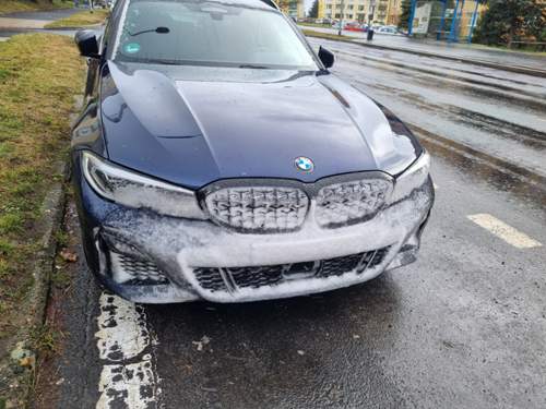

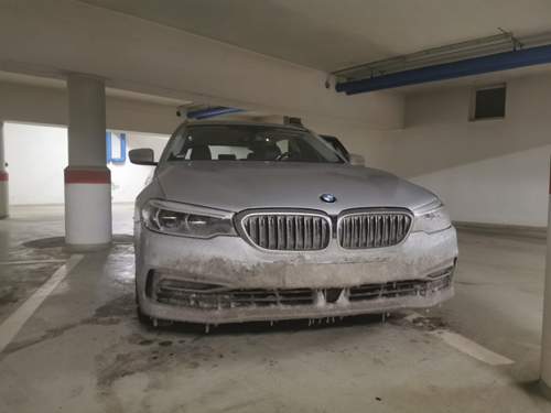

Das ist die größte Grütze überhaupt. Was Du an Wischwasser sparst, setze ich an Nerven und Energie zu, wenn ich nachts bei Schneegestöber alle 10 Minuten auf einen Parkplatz muss, um die SW freizubekommen.
Dümmste Entscheidung, die SRA nicht mehr vorzuschreiben. Ich hab mich auch Anfang des Jahres bei Schneefall auch sehr darüber geärgert, keine an Board zu haben. Wurde echt dunkel durch den dreckigen Matsch der sich auf den Scheinwerfern angesammelt hat.
