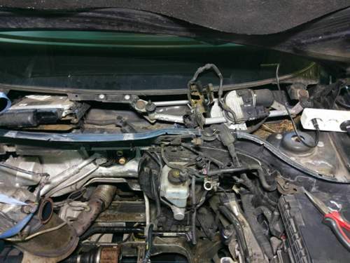

das geht von oben. Hauptbremszylinder ist hinter der Batterie. Die Batterie muss dafür raus. Da ist ein Stecker mit 2 Kabeln drauf. Unter dem Batteriehalter gehen die Kabelbäume Richtung Innenraum und einer nach oben in den Wasserkasten vor der Windschutzscheibe zum Motorsteuergerät. Das sitzt beim B7 im Wasserkasten mittig. Anbei ein Bild vom B6. Da ist es ja fast gleich. Wenn das MStG sagt, dass das Signal vom Bremslichtschalter unplausibel ist, dann wäre die Verbindung MStG - Bremslichtschalter zu prüfen mMn. Stromlaufplan habe ich gerade nicht zur Hand für die Pin nr aber ich weiß das es da sein muss.

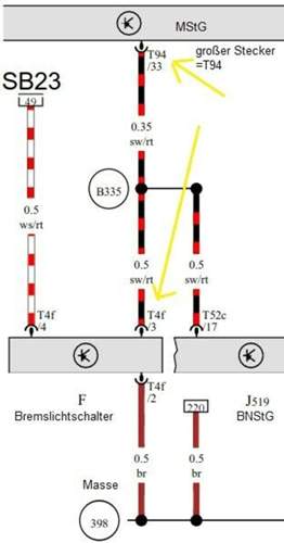

Die Verbindung mit den gelben Pfeilen würde ich mal prüfen. Einfach mal Durchgang messen mit einem Messgerät. Irgendwo muss ja was zu finden sein. Wenn man jedem Hinweis/Fehler nachgeht, wird man irgendwann etwas sehen. Wenn es allein nicht geht, Hilfe holen aus der Umgebung.
Bremslichtschalter-edc17c46

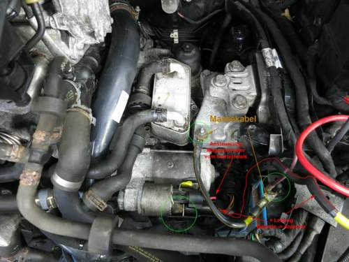

du meinst sicher den Massepunkt wo auch das Massekabel vom Getriebe auf die Karosserie geht. Da hatte ich auch schon mal Probleme mit. Könnte auch einfach Rost/oxidiert sein. Da ist es immer nass.
nach sowas blöden sucht man leider immer zu lange.
der rechte grüne Kreis im Bild, oder?
Passat-b7-anlasser-batterie-kabel
Hi @BLiZZ87
Das fette Massekabel war es nicht. Es war so ein schmales mit 1,5er Querrschnitt. Da war die Isolierung nicht ok. Die blanke Ader konnte man auch nur sehen, wenn man von oben in den Motorraum geleuchtet hat. Laut Mechaniker war das ne Masseleitung von einem Steuergerät.
Ich hätte das gerne mal genauer gecheckt, aber das lassen die ja nicht zu.
Aber das mit dem fetten Massekabel, das kenne ich auch. Das blöde Problem hatte ich mal in unserem 2. Wagen, einem Focus. Da habe ich mir den Wolf gesucht, bis ich irgendwann auf das korrigierte Massekabel gestoßen bin.

Der Massepunkt liegt unter der Batterie, korrekt?
Sven
ja, unter dem Batteriehalter. sind ja nur 3 Schrauben mit 10er Nuss zu lösen
Die Massepunkte sinds nicht, sahen alle gut aus, trotzdem mit Drahtbürste sauber gemacht und mit Kontaktspray sauber gemacht....
