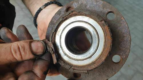

Hallo
Ich habe einen B7 4Motion.
Als ich heute losfahren wollte, meldete sich das MFA+ , das das Reifendruckkontrollsystem zZ nicht zur Verfügung steht.
Ein paar Kilometer weiter fing das Vorglühwendel an zu blinken.
Dann sagte mir das MFA+ noch Fehler im Start/Stop System.
Etwas später meinte das MFA noch , das das ACC nicht mehr zur Verfügung steht.
Ich habe zu Hause mal einen Scan gemacht und er zeigt folgende Fehler an:

Navigation und Radio kann man wahrscheinlich ausser acht lassen.
Aber der Rest macht mir schon Sorgen.
Edit: Könnte diese Ansammlung von Fehlermeldungen auch eine Folge vor zu niedriger Batteriespannung kommen ?
Des Rätsels Lösung: ABS-Sensor-Ring hinten links war defekt (warum auch immer, hab ihn nicht nicht gesehen, schätze Korossion). Radlager mit Ring gewechselt - alles funktioniert wieder, von Reifendruckkontrolle bis zur Kamera... der alte Sensor tut immer noch seinen Dienst.
66 weitere Antworten

@BLiZZ87 schrieb am 30. April 2019 um 13:26:15 Uhr:
Geh mal bitte ins Gateway (19) und aktiviere in der Verbauliste das Stg 65 Reifendruck.
Kommt dann ein Fehler im Gateway, dass er es nicht erreicht? Auch nach dem Löschen, Zündung aus, Zündung an?
Wenn es nicht geht, also Fehler im Gateway kommen, nimms bitte wieder raus.
Dann bitte mal im ABS die Codierung 118207 setzen, alle Fehler löschen und nochmal lesen.
Nachdem ich im Gazeway 19 in der Verbauliste den Reifendruck aktiviert habe, kam wie vermutet eine Fehlermeldung. Auch nach Zündung Aus/An und Fehler löschen.
Also habe ich 65 wieder deaktiviert.
Dann noch mal alle Fehler gelöscht.
Jetzt habe ich gerade gar kein Fehler mehr. Auch nach Zündung an/aus noch keine Fehler. Das ändert sich bestimmt sobald ich Motor starte und fahre.
Edit: Wie schon vermutet, kommt nach 3 Meter fahren die Fehlermeldung, das das Reifenkontrollsystem nicht zur Verfügung steht. ACC funktionierte noch ca 1KM , dann kam auch da die Fehlermeldung. Und danach dann irgendwann die Meldung das Störung Start-Stop.
Ich wollte jetzt noch das mit der Codierung im ABS probieren.
Aber ich finde das ABS so nicht im Vcds. (Bin noch VCDS Anfänger)
Oder ist das die Codierung in der 03 Bremselektronik ?
Mit der neuen Codierung blieben leider die Fehler. Es dauerte nur etwas länger, bis die Fehler kamen.
Ich schicke noch das vorher bereinigte Protokoll.
Soll ich jetzt wieder die Codierung +2048 eintragen ?
Der Sensorring am Radlager war völlig korrodiert, quasi schon zerbröselt!
Danke @ScanScania-580 für deinen Erfahrungsbericht.
