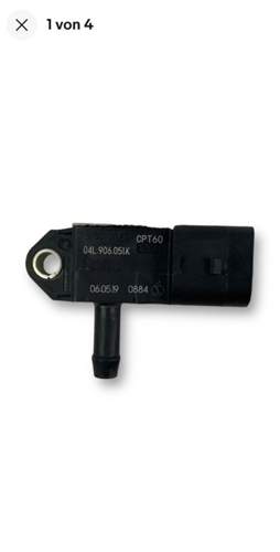

Hallo, ich will mit euch nur meine Erfahrung mit einem Defekt teilen.
Vor ein paar Wochen hat die Vorglühlampe bei meinem Audi A6 2.0TDI Ultra während der Fahrt angefangen zu blinken und der Wagen ging in Notlauf. Ich habe den Wagen ausgemacht und wieder angemacht, Vorglühlampe war weg und man konnte ohne Einschränkung weiterfahren. Ich habe anschließend eine Diagnose gemacht und der Fehler P023700 kam raus. Fehler gelöscht und die Lage beobachtet. Dann war es ruhig ein paar Wochen, aber das Problem kam wieder während der Fahrt. Allerdings war es dieses Mal so, dass das Problem immer öfter vorkam, bis die Vorglühlampe letztendlich stets geleuchtet hat und irgendwann auch die Motorkontrolleuchte.
Um die Geschichte zu kürzen, war das Problem der Abgasdrucksensor (Teilenummer 04L906051C). Nach Wechsel war das Problem gelöst.
Ich wollte diese Erfahrung mit euch teilen, da ich im Internet nur allgemeine Lösungen für dieses Problem gefunden habe und keine konkrete Antworten. Es waren immer 10 mögliche Ursachen angegeben, von Marderschaden bis zu Turboschaden, aber meistens ist die Ursache der erwähnte Sensor, der offensichtlich ein Schwachpunkt bei diesen Motoren ist (auch bei VW, Skoda, Seat…). Mein A6 ist nicht mal 5 Jahre alt und der Sensor hat bereits den Geist aufgegeben. Mal sehen, wie lange der neue hält.
Falls jemand ein ähnliches Problem hat, sollte man zuerst das probieren. Der Sensor kostet übrigens 30-70€ im Internet, je nachdem welcher Hersteller, im Handel ist er etwas teuerer.

Carly hat den Fehler entdeckt, in der Werkstatt war das Ergebnis dasselbe. Ich hätte das Teil beim :) gekauft, aber es war nicht auf Lager und die Lieferzeit war mit zu lang. Bei mehreren Autoteilehändler in meiner Stadt war das Teil überhaupt nicht bestellbar (angeblich Lieferengpässe), sodass ich mich für das Internet entscheiden habe.
Zur Ergänzung zu Deinen Infos: 04L906051C ist im Original nicht mehr lieferbar. Ich konnte jetzt auf die Schnelle nicht herausfinden, welche Nummer als Ersatz zur Verfügung steht, aber das erklärt die „Lieferengpässe“.
Hallo zusammen, vielen Dank für dir Rückmeldung. Ich habe jetzt den Sensor bestellt und die Teilenummer ist die 04L906051K.
Wenn der Sensor eingebaut ist, gebe ich Rückmeldung.
Ich möchte kurz Rückmeldung geben bezüglich mit meinem leistungsverlust und der gelb blinkenden Spirale.
Die Ursache war der G31 Sensor.
Vielen Dank für die Unterstützung.
