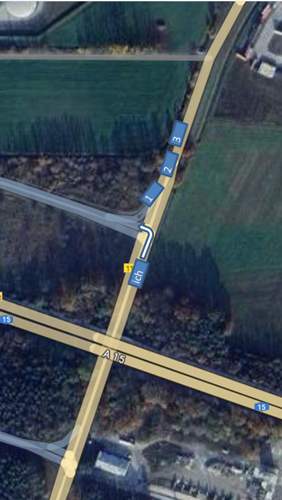

Hi zusammen,
seit einiger Zeit gibt es bei mir in der Nähe eine für mich komische Regelung der Vorfahrt an einer Anschlusstelle zu einer Autobahn.
Es handelt sich um die Anschlussstelle Forst an der A15 in Fahrtrichtung Cottbus.
Die genaue Position findet ihr hier: https://maps.app.goo.gl/MB24QR8zvG967vbH7
Hier ein Bild der Auffahrt: https://maps.app.goo.gl/Wr1KzpiikF1MVjTK7 --> Google Street View ist aktuell!
Was ist jetzt so strange?
Die Auffahrt liegt an einer Bundesstraße - somit haben Rechtsabbieger normalerweise Vorfahrt vor Linksabbiegern. Nicht so hier - hier wird die Vorfahrt in der Anschlussstelle umgedreht. Das sorgt regelmäßig für gefährliche Situationen. (Bild mit Verkehrszeichen anbei).
Ich kenne diese Regelung wenn eine Ampel existiert und man den Linksabbiegern auf die BAB Vorfahrt einräumen will - aber ohne Ampel scheint das für mich sehr verrückt.
Wie ist eure Meinung?

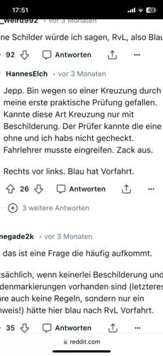

Kannst Du so sehen,ist laut STVO aber Fakt.
Man kommt ohne Schild,Ampel,Polizist von rechts und hat Vorfahrt.
Der hier ist deshalb durchgefallen.
@KapitaenLueck schrieb am 21. Februar 2024 um 17:51:56 Uhr:
Sehe ich anders
Wieso?
Darum😉
@KapitaenLueck schrieb am 21. Februar 2024 um 15:28:09 Uhr:
Sicher?
Gaaaannnzzz sicher?
Jepp, so wie hier.

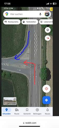

Ob es wohl Zufall ist, dass zwischen die Bundesstraße und die Einmündung der Rechtsabbieger genau ein Auto passt? Da habe ich schon oft genug gestanden und den Rechtsabbieger passieren lassen.
@Luke1637 schrieb am 21. Februar 2024 um 15:00:02 Uhr:
@BjoernL89 schrieb am 21. Februar 2024 um 11:31:09 Uhr:
Mein Problem als Fahrzeug 2 ist eher, dass wenn mir mehrere Fahrzeuge entgegenkommen, ich aufgrund der extrem kurzen Rechtsabbiegerspur nie weiß, ob jemand rechts oder geradeaus fährt.
Ja und? Das wüßtest du auch dann nicht, wenn der Rechtsabbieger Vorfahrt hätte.
Gerade wenn eine Kolonne kommt und der 1. biegt rechts ab, so verdeckt er lange Zeit den rechten Blinker des 2. Fahrzeugs. Ich (Auto 2) werde also langsamer bzw. stehe und kann er dann losfahren, wenn ich den Blinker vom 2. Auto sehe.
Auch hier völlig unabhängig von der Rechtsabbieger-Vorfahrtregelung.
Du musst deinen Gegenverkehr als Linksabbieger durchlassen.
Wenn die Rechtsabbiegerspur länger wäre, bin ich völlig bei euch, dass es ganz normal wäre. Durch die bauliche enge ist es aber eher so, als wenn keine Rechtsabbiegerspur existiert.
Und wenn die Spur nur 2m hat, der Rechtsabbieger muss den Linksabbiegern eben Vorfahrt gewähren.
Kommt kein Linksabbieger, weil dieser wegen seines Gegenverkehrs warten muss: dann fährt er halt.
Aber dieser Rechtsabbieger beeinflusst niemals, nie nicht, den Linksabbieger. Denn der hat ihm gegenüber immer Vorfahrt. Mit langer Spur, mit kurzer Spur.
Nur, wenn es gar keine Spur gäbe, dann wäre der Rechtsabbieger Gegenverkehr für den Linksabbieger.
Also kein Problem.
Linksabbieger gewährt wie immer seinem Gegenverkehr Vorfahrt.
Rechtsabbieger gewährt -wie fast immer an solchen Einmündungen mit Verkehrsinsel üblich- dem Verkehr von Links Vorfahrt.
Da ist keine spezielle Regelung an der Stelle...

Okay - ich versuche nochmal die Gefahr zu skizzieren.
Hauptgefahr ist, dass der Rechtsabbiger mir als Linksabbieger die Vorfahrt nimmt. Warum?
Meistens ist es so, dass ich auf die Auffahrt zukomme und dann Links auf die BAB abbiegen will. Wenn ich 100m vor der Auffahrt bin, kommen aus der Gegenrichtung z.B. 3 Fahrzeuge entgegen, wobei das erste Fahrzeug auch circa 100m von der Auffahrt weg ist. (Bild anbei)
Nun passiert das folgende
  1. Ich blinke links und nähere mich der Auffahrt (ich komme nicht zum stehen und habe noch etwas Weg vor mir)
  2. Fahrzeug 1 blinkt rechts - sieht, dass ich links rum will und verlangsamt
  3. Ich sehe nicht, ob Fahrzeug 2 rechts oder geradeaus fährt und bremse ab
  4. Fahrzeug 1 sieht, dass ich langsamer werde und denkt er kann durchziehen
  5. jetzt sehe ich, dass Fahzeug 2 auch rechts blinkt - Also habe ich Platz zum links abbiegen und gebe Gas
  6. Fahzeug 1 sieht, dass ich plötzlich beschleunige und ist überrascht - muss eine starke Bremsung hinlegen, um mir die Vorfahrt zu gewähren
Genau diese Abfolge passiert jedes 2. Mal bei dieser Auffahrt, wenn ich dort auffahre. Wenn Fahrzeug 1 die Stelle kennt, dann geht das gut. Ich hatte aber als Fahrzeug 1 mehrmals ortsfremde (PKW und LKW), die mir fast die Vorfahrt genommen haben.
Die Regelung ist schon eindeutig, aber aus meiner Sicht ungünstig.
