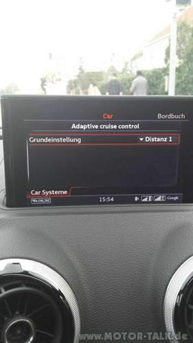

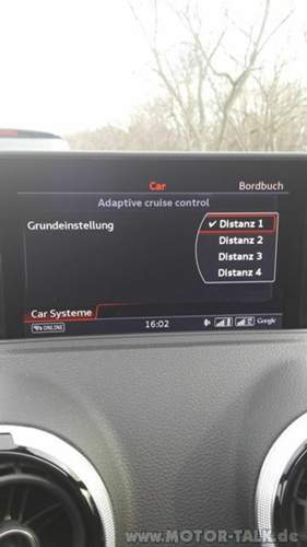

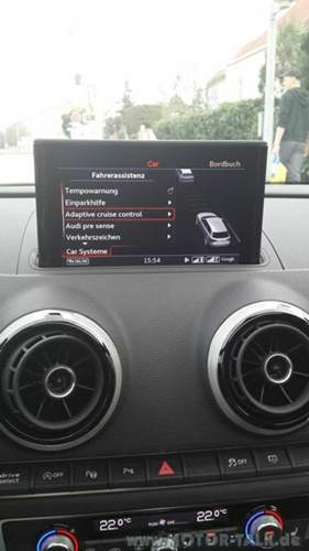

Ich war heute bei meinen ;.) und habe mir das Menü freischalten lassen. Er hat es beim neuen A3 über das ODIS Programm gemacht da dauert es 1 Minute und es ist freigeschalten. Im ODiS gibt es dafür einen eigenen Punkt ACC da hat er es dann aktiviert und schon war es da das Hidden Menü..
Endlich kann ich die Grundeinstellungen auf Abstand 1 ändern.
