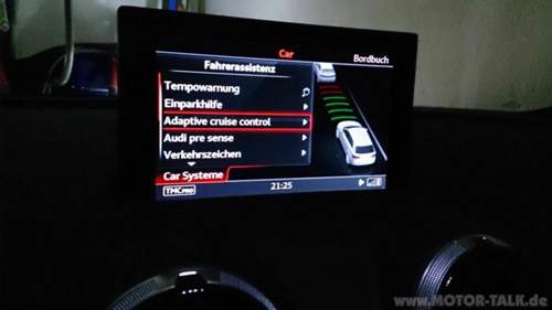

ist es möglich den standardmäßig eingestellten Anstand beim ACC (3 Striche vor dem Fahrzeug und 1 dahinter) - Distanz 3 auf Distanz 1 zu stellen.
Immer wenn man die Zündung ausstellt, ist die Einstellung wieder weg.
Laut Bedienungsanleitung beeinflusst der Drive Select auch die ACC. Davon habe ich aber noch nichts gemerkt. Also z.B. das im. Modus Dynamic die Einstellung schon auf Distanz 1 ist.
Da ich eher eine ungeduldige Fahrweise habe ist mir der halbe Tachoabstand einfach zu viel.
Kann man das evtl. codieren?

Man kann sich im MMI ein zusätzliches Menü freischalten lassen um dies jederzeit ändern zu können, steht auch so in der Bedienungsanleitung.
(Edit: Zu langsam xD)
Wie es bei welchen ohne MMI ist, weiß ich aber nicht!

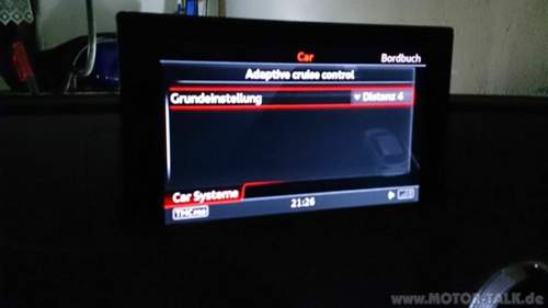

Hab ich so gemacht, weil ich für Überland gerne 4 habe und wenn Autobahn die Tage ansteht, dann 2
bist du dir sicher das das beim 8V geht?
die A4 A5 Q5 etc. können das aber beim 8V fehlte doch bis Dato der Login
Warum sollte es sonst in der Bedienungsanleitung erwähnt sein 😉
Das Menü ist nichts besonderes, nur Einstellung ob 1-4 als Standard.

War heute dar, Wagen rein, ODIS dran, 2min später war das Menü dar und ich konnte wieder rausfahren incl. ACC Menü im MMI.

Am besten erstmal nur sagen dass man das optional freischaltbare Menü wie im Bordbuch Seite 128 erwähnt aktiviert haben möchte, mehr nicht!
