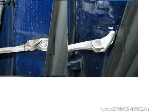

wollte jetzt auch das Türfangband wechseln, habe aber vorher noch eine Frage.
Schrauben lösen etc, alles verständlich, aber die erneute Befestigung am Rahmen :confused:.
Da bleibt doch ein grosser Zwischenraum bzw. würde doch dennoch am Blech immer schrubben, oder?
Ich hoffe ihr wisst was ich meine
203878256-w988
Hö?
Auf dem rechten Bild ist das Türfangband verkehrtrum...
Und es wird ja umgedreht, daher meine Frage wegen der Befestigung am Rahmen.
Sieht mekrwürdig aus
Hast du das band gedreht oder hast du ein neues verbaut?
Falls du es gedreht hast musst du das teil in der tür lösen und auch drehen dann passt es wieder.
Läst sich die Verbraubung/Befestigung am Gelenk ohne weiteres lösen?
O.k. dann werde/kann ich es in angriff nehmen. Das war meine Frage, weil es ansonsten ja nicht passt.
Ich hoffe, Du hast das inzwischen gelöst. :D
Das Originalbild zeigt den Zustand nach dem zweiten und wichtigsten Arbeitsschritt meiner Anleitung. Die Bremse wird so natürlich nicht an der A-Säule befestigt, sondern muss noch im Ganzen gedreht werden. ;)

aahh Jetzt verstehe ich.
Habs noch nicht gemacht, da mir dieses so komisch vorkam.
Dachte man dreht es komplett und läst es dann so. Also komplett drehen und das Türfangband wieder umdrehen.
Danke.
