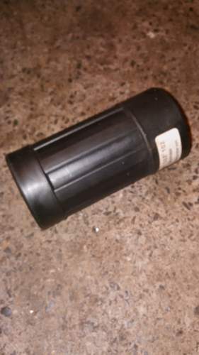

Liebe Käferfreunde,
ich habe eine kurze Frage bezüglich der Montage des Anschlaggummis in die Staubhülle der vorderen Stoßdämpfer (Längslenkerachse). Das Loch der Staubhülle hat einen Innendurchmesser von etwa 27 mm, während der/das Anschlaggummi an dieser Stelle ungefähr 44 mm misst. Keine Ahnung wie das da reingehen soll.
Kennt da vielleicht jemand einen cleveren Trick oder eine besonders vielversprechende Vorgehensweise? (Besonderes Werkzeug, welches ich im Reparatur-Leitfaden übersehen habe? Gummi stark erwärmen?)
Vielen Dank im Voraus für Eure Hilfe!
Viele Grüße & gute Fahrt,
Jane

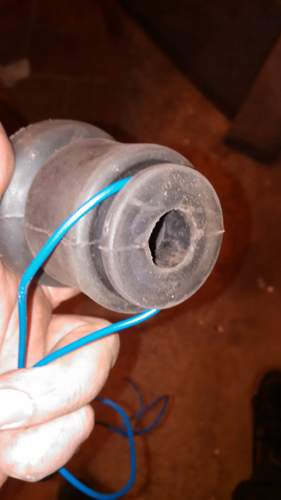

Knebeln geht.
Hülse
Wäscheleine
Einmal drum
+5
Cool, man muss einfach Ideen haben.
Themenstarteram 13. September 2023 um 6:37
@Robomike Vielen, vielen Dank. Genau sowas hatte ich gesucht. Und danke für die tolle Bebilderung.
Die Idee mit dem Durchziehen hatte ich mittlerweile auch schon einmal irgendwo gelesen und ausprobiert. Es scheiterte aber, offensichtlich weil ich nicht genug Kraft drauf bekam. Das Ganze an einem Stock aufzudrehen um den Druck zu erhöhen kam mir noch nicht in den Sinn. Prima!
Schönen Tag & gute Fahrt,
Jane
