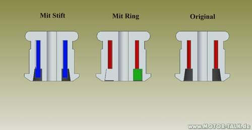

Hallo Leute...
Die ganze Vorderachse ist bei uns an so einer Art Rahmen befestigt..
Unser kompletter Aufbau des Autos ist aus Komfort ( und anderen) Gründen über 4
so Gummibuchsen ( davon sind 2 sog. Haydrolager ) verbunden..
Problemstellung bei unseren C4´s ist folgende..
Diese Buchsen werden wie eigentlich alle Buchsen im fahrwerk etwas labbrig
Fazit der ganzen Sache, wenn ich mit dem Fuß an ein Rad klopfe, dann hängt es so labbrig das drin..
Auswirkungen:
1.)Beim Bremsen zieht es die Räder nach hinten ~ 6mm ( die Achsgeometrie andert sich )
2.)Die Bremsen haben in meinem Fall sofort nicht mehr Vibriert ( ich hatte ein leichtes Vibrieren)
3.) Wenn Ihr wie ich 19" Drauf habt und der Tüver beim eintragen seine Kreise zieht , dann hatte ich Fremdberührung mit dem Innenkotflügel , im Stand war aber ~ 6mm Platz.
4.) Fühlt sich wirklich präziser an beim Fahren das Schwammige wird erheblich verbessert.
5.) Nicht mehr Geräusche in den Innenraum !!-> garantiert
Ich biete euch für einen Unkostenbeitrag von 20€ folgendes an..
( benötigte Teile organsisieren / Teile soweit passend machen / einpacken / zur Post fahren ..... )
Und zwar..
8 so Quaderförmige Stifte aus einem relativ weichen Kunststoff
Die ganz leicht montiert werden können und eine wirklich erstaunliche Verbesserung der Vorderachse bringen..
Ihr braucht dazu folgendes!
Hammer
16er nuss + Ratsche
etwas Spülmittel
Einen Durchschlag oder großen Schraubenzieher
Einen Wagenheber
fertig..

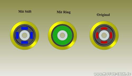

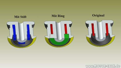

Themenstarteram 17. Mai 2013 um 11:55
Original geschrieben von Psychobiken
Was von beiden ist denn nun besser? die Stifte oder die Hülsen? Würde gerne diesmal endlich welche haben wollen!
Beides funktioniert.
Ich halte weiterhin die Stiftvariante für die sinnvollere.
Da ich absolut kein geheimniss draus mache und machen will
Ich habe mal hier Bilder von den Lagern in allen 3 Varianten.
Original
mit Ring
mit Stift
Untern Strich kann man da reinmachen was man will.
Es geht untem Strich nur um ein auffüllen der Hohlräume.
Sei es mit Holz / Stahl / oder auch Scheibenkleber...
Was haltbarer ist müsste Bild 4 zeigen.
Und der konische ring will bei belastung nach unten abgehen. = Schlecht.
Es ist keine abartige Wissenschaft daran.
Nur wenn einer:
a.)kein Bastler ist
b.) Schnell wieder fahren will
c.) einfach was fertiges haben will
der kann sich ja melden.
