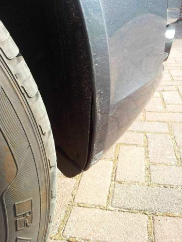

Vordere Stoßstange/Radkastenauskleidung beschädigt
ich hatte gestern auf der Autobahn beim überholen eines LKW Berührung mit irgendwas, was ich nicht definieren konnte. Es hörte sich etwa so an, als ob eine herabfallende Kastanie aufs Dach gefallen wäre, nur der Aufprall war viel stärker. Ich habe mit einer Delle im Blech gerechnet. Zu Hause angekommen, habe ich dann aber auf allen Blechteilen absolut nichts finden können.
Nach langer Suche habe ich dann die betroffene Stelle gefunden. Und zwar auf der Beifahrerseite ist die Stoßstange an der Unterseite abgeschrammt und die Innenauskleidung des Radkastens ist ab und steht etwas ab (siehe Foto).
Ich habe dann die Radkastenauskleidung etwas vorgebogen, so dass ich mit der Hand dazwischen kam. Dabei habe ich dann festgestellt, dass das dahinter befindliche Kunststoffteil, an dem die Radkastenauskleidung befestigt wird, kaputt ist.
Habt ihr ne Ahnung, wie es dahinter aussieht, welches Teil da kaputt sein kann? Was mag da auf mich zukommen?

Schwer zu sagen bei dem Bild.....es fehlt mal eine Plastikschraube die den Radkasten an der Stossstange fixiert....eventuell auch die vom Unterboden.
Dahinter ist nicht sehr viel...zumindest nicht in dieser höhe....weiter vorne (je nach Modell) sitzen die Ladeluftkühler und der Kompressor für AAS.
Die Schramme am Koti sieht ja schon heftig aus.....wurde festgestellt was das war ???
Es fehlt nicht nur die Plastikschraube - leider. Wie gesagt, das Kunststoffteil dahinter, in welches diese Plastikschraube vermutlich hineingedreht wird ist kaputt in Einzelteilen dahinter.
Ich konnte leider nicht feststellen, was es war. Dafür ging das alles etwas zu schnell. Ich vermute mal, dass der LKW, den ich überholt habe, irgendetwas verloren hat (er hatte einen geschlossenen Kofferaufbau - also Ladung war es nicht), vielleicht irgendein Metallteil...
Naja, ich werde nächste Woche mal in die Werkstatt fahren, bevor der große Straßendreck sich dahinter sammelt.
Das teil dahinter bekommst du auch in der Werkstatt- hoffentlich ist der Halter nicht weg gebrochen.

Ich gehe davon aus, dass es genau das Teil ist. Es ist auf jeden Fall ein etwas stabileres Kunststoffteil. Beruhigt bin ich ehrlich gesagt auch, wenn ich die genannten Preise so sehe.
Über den Kratz- und Lackschaden an der Stoßstange muss ich mir dann auch nochmal ein paar Gedanken machen. Ich denke, dass lässt sich spachteln und nachlackieren.

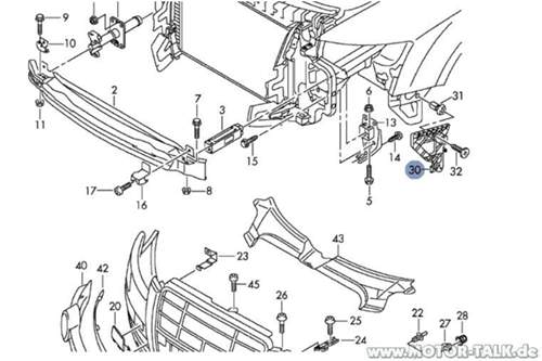

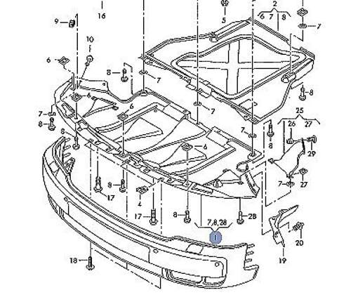

Hat jemand von euch vielleicht zufällig ne Explosivdarstellung von dem Radhaus-, Stoßfänger- oder Kotflügelbereich für mich?
was suchst Du denn genau ???
Vielen Dank schon mal für die Bilder.
Das zweite Bild kommt dem schon sehr nahe. Ich suche den Bereich, an dem die Radhaus-Auskleidung (Nr. 10) mit den Schrauben oder Klemmstift (Nr. 11/12) befestigt wird, also das Führungsteil dahinter (Teile-Nr. 4F0807228).
Wenn du das auch noch hättest, wird dir mein Dank auf ewig nachschleichen ;o)

öööhm...kostet 6,07 €....Bild suche ich gerade noch....
OK...da isset..... Du solltest auf jeden Fall zum wechseln dazu bestellen "431 807 300 D" Spreizmuttern (Teil 31 auf Bild) je seite 3 Stück (0,44 €) die leiern gern und schnell aus !
Diesen Keil auf dem Bild hast Du seitlich direkt vor Dir wenn die Stoßstange abgezogen ist....da wird sie nämlich re/li drauf geklickt !!
Gruß Senti
