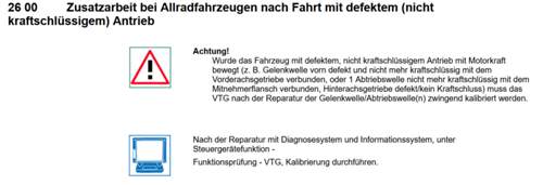

Hallo Zusammen,
leider ist meine vordere Kardanwelle kaputt gegangen und das Ding hat voll auf die Ölwanne gehauen, zum Glück nur Kratzer.
jedoch habe ich leider die falsche vordere Kardanwelle bestellt..
Wir haben die kaputte ausgebaut und ich bin nun 4km zur Arbeit wieder gefahren, das ohne Probleme.
Ist es sehr schädlich etwa 100-200km in diesem Zustand ohne vordere Kardanwelle zu fahren?

Was soll dagegen sprechen?...Ich hätte keine bedenken .
...BMW meint: "nein"
Screenshot
BMW will auch Reparieren und nicht die Kunden abweisen...
Die Argumente dazu hätte ich aber gerne gewust!
...wahrscheinlich, weil ohne Welle am Differential kein Schleppmoment anliegt - das bekommt evtl. der Verzahnung nicht.
Ich schieb mal diesen Screenshot hinterher.
Das Problem scheint eher das VTG zu sein, dem auf der Ausgangsseite die Last fehlt.

@WeissNicht schrieb am 8. November 2023 um 20:20:54 Uhr:
...das kann durchaus der Grund sein - allerdings ist das VTG mit minimalem Aufwand per Sicherung zu deaktivieren, um eine Dekalibrierung zu vermeiden.
Das hätte man in die Reparaturanleitung aufnehmen können.
