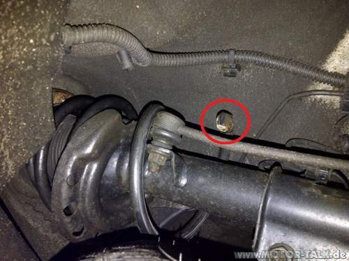

ich hatte meinen Vectra unlängst zum letzten Mal in einer freien Werkstatt, um das rechte Domlager wechseln und noch einmal HU/AU machen zu lassen. Danach bin ich noch zwei, drei Tage damit unterwegs gewesen, weil die Winterräder für den neuen noch nicht da waren. Seitdem steht der Vectra zu Hause und wartet darauf, verkauft zu werden.
Heute früh habe ich gesehen, dass er vorn viel tiefer liegt. Dass beide Federn im Stehen einfach so brechen, wollte ich nicht glauben, obwohl ich nicht gerade ein Schrauber bin...😉
Also, Motor angelassen, leicht eingelenkt, mit Taschenlampe bewaffnet auf dem Boden rumgekrebst...
Beide Federn sind über die untere Anschlagescheibe gerutscht und werden jetzt nur noch von der Befestigung der Koppelstangen "gehalten".
Es liegt ja nahe, dass die Jungs in der Werkstatt gepfuscht haben, oder? Müsste es nicht irgendwelche Sicherungen geben, die die Federn an der Anschlagscheibe halten? Vielleicht hat der Azubi die schlicht vergessen? Auch hier ist das leider nicht wirklich zu erkennen.
So komme ich natürlich nicht mal mehr zur Werkstatt, zumal die Kiste mittlerweile auch vorläufig abgemeldet ist...🙁

untere Anschlagscheibe? Das ist ja der große "Teller", der an den eigentlichen Stoßdämpfer geschweißt ist und vom Durchmesser größer als die Feder selbst ist. Wie kann da die Feder drüberrutschen. Mach mal bitte ein Bild.

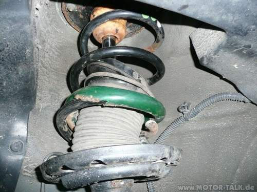

Dass Federn über Nacht brechen und auch mal beidseitig, ist alles schon passiert. Aber da rutscht die Feder - bei Bruch der oberen Windung - über den oberen Anschlag = Federteller/Domlager. Siehe Bild:

...ok, Bilder gemacht. Ich würde sagen, da ist nichts gebrochen, oder?
Viele Grüße,
Falk
Hallo
Astreiner Bruch !
Resize-id205851668-w988
das ist ja toll🙁. Feder gebrochen und vermutlich durch Verkanten in Verbindung mit Lenkbewegungen immer weiter runtergeschraubt. Hatte vergessen, dass der untere Teller hinten offen ist, so ist auch das möglich...
Das nennt man dann Gewindefahrwerk 😁 😁
Aber da hat man dann wohl auch Glück wenn mans gleich merkt. Wenn man so fährt geht doch alles mögliche entlang des Stoßdämpfers kaputt? oO
Gruß, Yak
Im Zweifelsfall schlitzt Dir die Feder den Reifen auf. klick

Die Koppelstange hat scheinbar auch einen mitgekriegt. Die sieht doch krumm aus. Oder liett das am Foto?
ja, die ist auch verbogen. Und wie schon gesagt wurde, den Reifen genau begutachten.
Krasse sch... Da sind doch die domlager fest?! Sonst dürfte die sich doch nicht über den federteller rausdrehen... Obwohl, wenn der bruch an ner ungünstigen stelle liegt und während dem brechen über die kante rutscht könnte das schon passieren...
