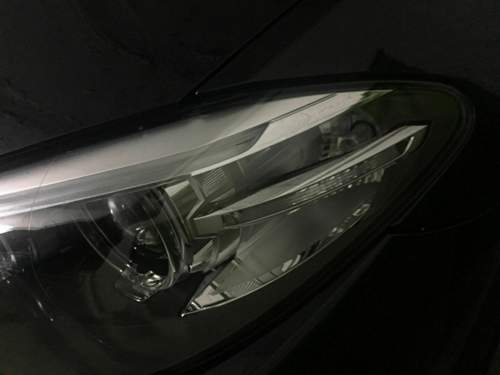

So, heute eingebaut. Sieht top aus, sowohl aus als auch an beim blinken. Zwar happig beim Preis, dafür top Optik und gute Passform.
Bilder sagen mehr als Worte...
Img-1021
