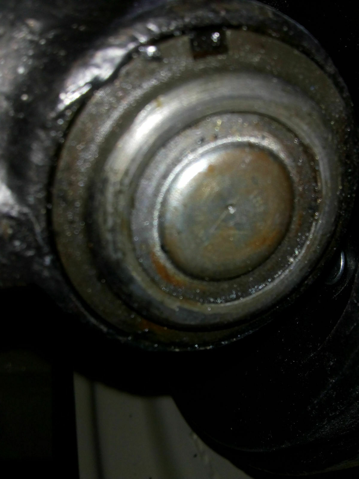

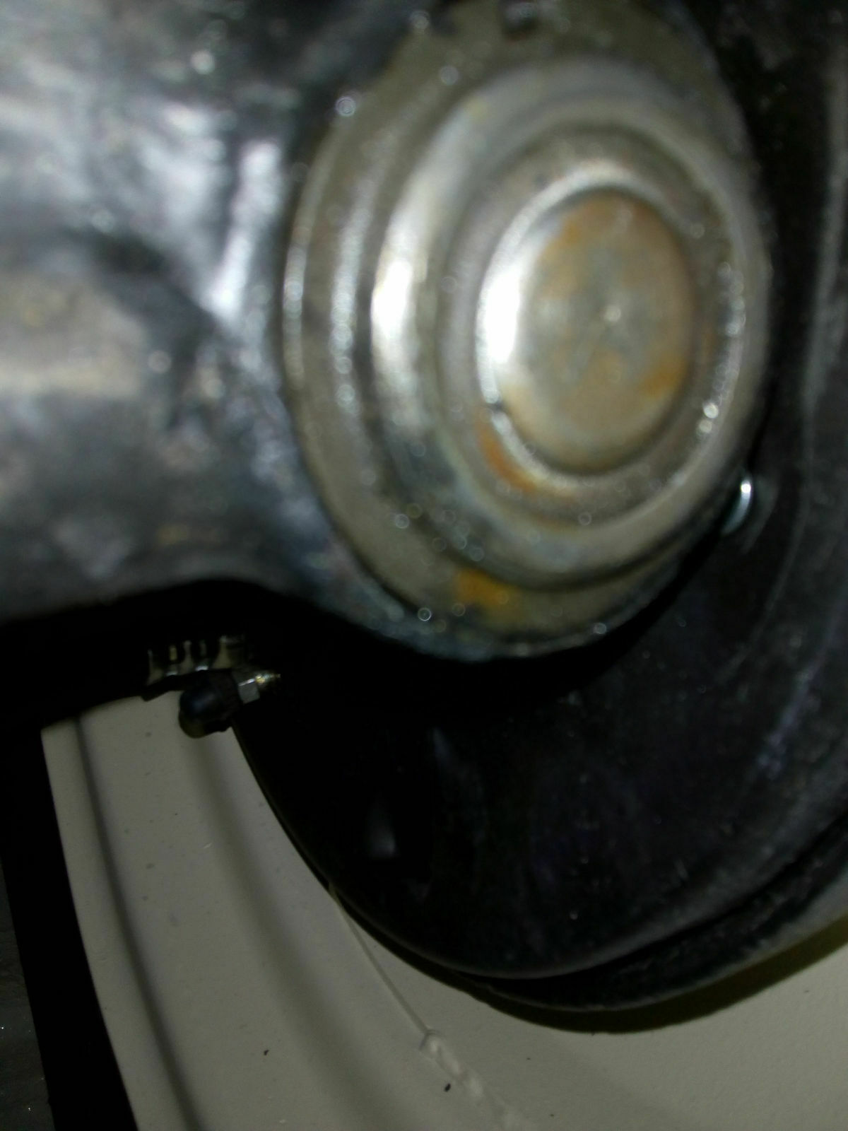

Themenstarteram 6. November 2020 um 12:29
Die Gelenke sind so ausgerichtet das die Arme sich raus und runter bewegen können also grob gesagt die Kerben stehen zur Fahrtrichtung. Ich mache näher ein Bild.
Mfg
Themenstarteram 6. November 2020 um 15:43
So meine Bilder.
Img-20201106
Img-20201106
@SchrauberKai-Uwe schrieb am 6. November 2020 um 13:29:54 Uhr:
.... die Kerben stehen zur Fahrtrichtung....
Mfg
Das hört sich schon viel besser an. Dann können wir eine falsche Einbaurichtung abhaken. Sie sind richtig drin.
Wurden sie mit Ringen eingepresst? Der Boden der Gelenke kann sehr leicht eingedrückt werden. Dann sind sie extrem schwergängig.
Hast du die Gelenke mal mit der Hand bewegt? Oder bewegen können?
Themenstarteram 7. November 2020 um 7:57
Hallo, Achse war draußen, Gelenke würde mit einem Gerät ein gepresst. Habe ich vom Geschäft mitgenommen.
Themenstarteram 7. November 2020 um 9:25
Hallo, die Gelenke sind sehr schwer gegangen auch schon als sie noch nicht eingebaut waren.
