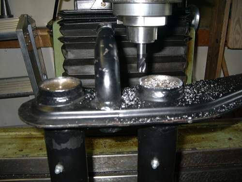

Das was Du oben beschreibst, Red, das trifft für die CSP-Achse alles zu.😁 Allerdings ist meine ja Bundbolzen. Was mieseres hatte ich lange nicht gesehen. Aussen waren allerdings Brasil-Nadellager, zwischen den Spänen der letzten Bearbeitungen.😁 Bei den inneren Lagern hatte ich nicht geguckt, ob die vielleicht Plaste sind. Auf jeden Fall hatten die Tragarme aber genügend Luft. So wie mit Brasilianischen Teilen üblich... 1mm Luft, sonst passt es scheinbar nicht zusammen.😁😁😁
Krumm ist die nen knappen Centimeter.
Das schockierendste ist aber, dass die mit grobstem Bandschleifer wahrscheinlich alte Prägungen aus der Achse rausschleifen, und drunter dann ihr CSP-Stempelchen reinkloppen. Es ist dort soviel abgeschliffen, dass man denken kann, die gibt nach, beim Festschrauben... Und das macht die auch. Es blättert überall die Farbe ab.
Rasterplatten nachfeilen, dazu habe ich ein paar Tage gebraucht und da bin ich bestimmt nicht unerfahren, im Umgang mit der Feile. Im Auslieferungszustand rasteten die Platten garnicht ein.
