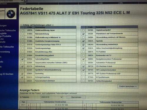

Aber bei liegt’s an den Federn.
.jpg
@rommulaner schrieb am 10. April 2018 um 12:04:51 Uhr:

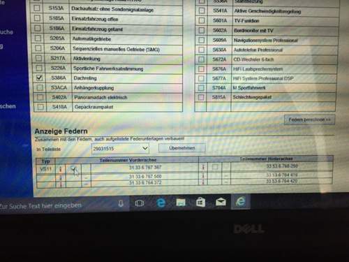

Tja, das ist genau die stärkste Standard Fahrwerksfeder. Deshalb ist der so hoch.
Woher weist du das dass die stärkste Feder fürs Standardfahrwerk ist.
Setz doch mal ein paar Häckchen in der Federtabelle.
Schlechtwegepaket und Nurzlasterhöhung z.B. dann kommt die 368 raus.
Vielleicht gibt's noch ne stärkere Variante, kann durchaus sein.
Ja hab ich gemacht. Unten auf dem Bild sieht mans.
Laut Daten ist die 368 zu 366 nur 12 mm länger. Und der Durchmesser statt 11,5mm ist 12mm dick.
.jpg
