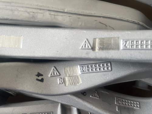

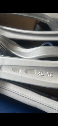

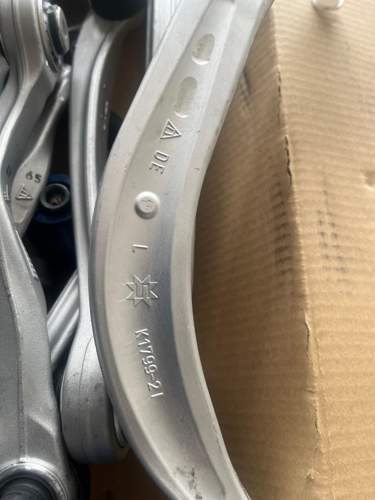

Ich war vor Saisonende 2024 zu einem Check beim ADAC und weil mein Cabrio im nächsten Monat zum TÜV muss, habe ich mich ebenfalls für eine Totaloperation entschieden.
Ich habe mir einen Komplettsatz von Meyle HD für 470€ gekauft
https://www.ebay.de/itm/404206884146?mkcid=16&mkevt=1&mkrid=707-127634-2357-0&ssspo=B3o9UbyiTgW&sssrc=4429486&ssuid=HY-4J9SAQwW&var=&widget_ver=artemis&media=COPY
Dazu noch neue Sachs- Stoßdämpfer vorn und hinten plus neue Bremsen (Scheiben und Klötze).
Das Cabrio steht derzeit ohne Vorderachse auf der Hebebühne…. Der A*schlochschraube auf beiden Seiten plus bombenfest sitzende Gelenkköpfe im Achsschenkel machen jetzt auch deren Austausch nötig. Wärme darf auf Grund der Magnesium-Legierung derer nicht angewandt werden!
Abschließend folgt noch eine Achsvermessung, allerdings wird das vor Ostern wohl Nix mehr.
