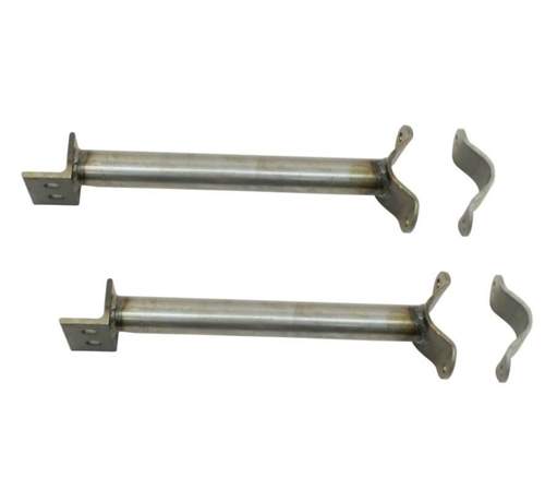

Hi, ich habe schon ewig diese Vorderachsabtützung auf dem Dachboden liegen, leider aber keinen Plan wohin die genau gehören. Hat jemand ein Beispielbild für mich?

Selbsterklärend, wenn Du Dich drunterlegst. Die Dinger werden links und rechts an ein Achsrohr geschraubt und stützen es dann an der Bodenplatte ab.
Beim Kübel serienmäßig...
Ja, genau. Die Abstützung stützt die Achse an der Bodenplatte ab. Das gibt zusätzliche Stabilität. Volkswagen hat zeitweise diese Art Abstützung in Verbindung mit verstärkten Dämpfern auch als M Ausstattung (Schlecht-Wege-Paket) feil geboten.
... die habe ich mir für meinen 66er besorgt: https://www.csp-shop.de/.../...etzung-csp-498-001-111a-12657a.html?... ... gleiches Befestigungsprinzip.
