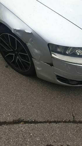

Hallo, ich habe ein Problem mit meinem Audi a6 4f 3,2 l quattro mit 255 000km und zwar habe ich einen Kleinen Unfall gehabt vorne recht auf der beifahrerseite zuerst sah es nur nach einem Blechschaden aus jedoch fiel mir auf das, dass rechte vorder rad schräg steht also quasi wie ein bisschen eingelenkt nach aussen bin daraufhin zum freundlichen der hat sich alles angesehen und konnte nichts erkennen keine querlenker oder sonst was wo schräg sein könnte rahmen hat sich auch nicht verzogen wenn ich so fahre muss ich das lenkrad eine viertel um drehung nach links drehen damit ich gerade aus fahre da das linke rad schön erade steht aber das rechte ein bisschen nach aussen geht hat das jemand schon mal gehabt oder irgend eine idee was es sein könnte?
Auf dem bild sieht man wie schräg es ist.

Du solltest schnellstens zum Spur Vermessen und das dann der Versicherung auch mitteilen, wenn der Unfall nicht Deine Schuld war. Erst beim Spurvermessen kann man mehr sagen... wenn Du Glück hast ist der Schaden nicht so groß am Fahrwerk.

Die unteren Lenker drückt es schnell weg. Die sind dann leicht verzogen und deshalb steht er dann schief.
Wichtig befestigungsbohrungen im Achsträger kontrollieren.
Die können sich in der Bohrung verziehen . Dann schlabbert die Schraube da drin rum..
Ganz einfache Milchmädchenrechnung.
Wenn nichts nachgegeben hätte, dann stünde das Rad nicht schief.
Ja das Rad war schon unten jedoch wie gesagt er sagte mir er sieht nichts und auch die Querlenker sehen normal aus auch welche Bohrungen sind den gemeint im Achsträger die wurden glaub ich nicht kontrolliert
Im Hauptrahmen unten. Die Verschraubung zum Lenker. Der Querlenker muss nicht viel abbekommen das das Rad krumm ist..
