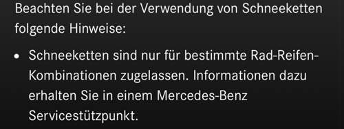

Auflagen unbedingt anschauen, bei größeren Alufelgen sind oftmals nur feingliedrige Schneeketten zulässig. Daher auf jeden Fall individuell prüfen!
In der Mercedes Liste stehen keine Einschränkungen für Schneeketten. Die Aussage des Freundlichen war gestern: "..sollte gehen ..".
Bisher standen bei allen meinen Fahrzeugen (W202, W205, W124, W211 usw.) immer irgendwelche Einschränkungen, aber diesmal nicht? Das wundert mich sehr!
https://www.mercedes-benz.de/.../...tlimousine_BR_W177_N00_bis_N18.pdf
@germanlord In deiner Liste sind auch AMG-Felgen ohne Auflagen gelistet, die lt. Betriebserlaubnis aber nicht für Schneeketten freigegeben sind. Entsprechend ist das Dokument nicht korrekt bzw. nicht ausführlich genug.
„Sollte gehen“ ist eine sehr schwammige Aussage. Mit einer Einzelabnahme geht vieles.

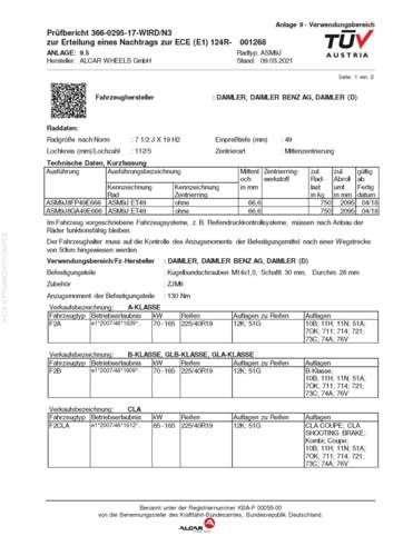

Selbst bei ATU findet man 2 Felgen (AEZ Steam und Dotz Interlagos) in je 2 Varianten in 19" mit ABE für den A250e und Schneeketteneignung.
Danke für den Hinweis! Ich habe die Felgen und die entsprechende ABE gefunden. Dann scheinen ja Schneeketten bei der Bereifung zu funktionien. ;-)

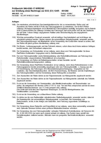

@germanlord und @Andimp3 Immer die Auflagen einer ABE lesen. 🙂
Dort steht drin, dass die nur gefahren werden darf, wenn diese Dimension (7,5x19 ET49) für Schneeketten herstellerseitig freigegeben ist. Entsprechend taugt diese ABE nicht als Antwort auf die ursprüngliche Frage.

@Halema Bei den Felgen die ich bei ATU gefunden habe, gibt es diese Beschränkung nicht.

Was sagt den 12k?
12k ist aber bei der A-Klasse nicht relevant.
Auflagen zu Reifen?

Links daneben - siehe Reifen. Es kommt auf die Kombination aus Reifen und Felgen an.
Ich erwarte eigentlich keine positive Nachricht von MB zur MB-Felge. Alle 7,5x19 AMG-Felgen in der Betriebserlaubnis sind nicht für Schneeketten geeignet. Kein großer und bekannter Felgenhersteller hat eine Felge in 7,5x19 für Schneeketten im Programm. Es gibt nur zwei Felgen bei ATU, bei denen auf den Hersteller des Fahrzeugs verwiesen wird.

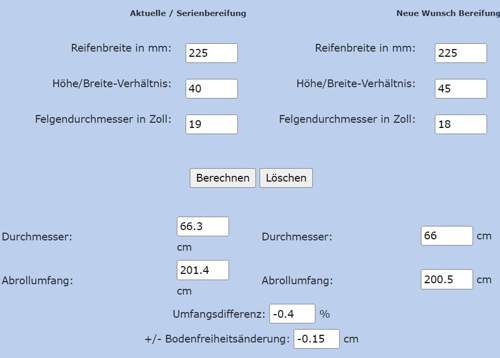

Weiß jemand warum bei den 19" (AMG) Felgen keine Schneeketten erlaubt sind?
Am Querschnitt (40) kann es nicht liegen, da es Schneeketten auch für 30er Querschnitte gibt?!?
An der Breite (225) kann es nicht liegen, die haben die 18" auch?!?
Der Radius ist 1,5 mm größer (siehe Anhang) aber das Problem ist ja eher Innen und Außen (Stoßdämpfer, Kotflügel usw) und nicht Oben/Unten/Vorne/Hinten.
