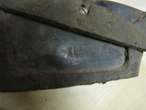

Hallo liebe Community, ich bin neu hier und habe eine Frage zu folgendem Käfer, den ich gerne kaufen würde. Ich bin mir nur sehr unsicher um welches Modell es sich hier handelt.
Leider kann man die Fahrzeugnummer nicht mehr richtig lesen, weil sie zerkratzt ist.
Anbei habe ich ein paar Bilder angehängt. Es würde mich das Jahr und Modell interessieren. Auch ob der Käfer in Deutschland produziert wurde?
Danke für eure Einschätzung und Hilfe!! :) liebe Grüße Theresa

Wo ist die Nummer denn verkratzt, auf dem Typenschild, auf dem Rahmen oder in den Papieren? In den beiden letzten Fällen kann das möglicherweise äußerst problematisch sein.

Danke für eure Antwort. Der Wagen steht zur Zeit in Portugal. Die Nummer ist an der Rückbank verkratzt.

Sieht wohl so aus als ob jemand die Nummer vorsätzlich zerkratzt hat.
Würde die Finger davon lassen.

Die "verhaltenskreative" Fahrgestellnummer sagt aber jedenfalls: FINGER WEG!!!
Naja ne Verkratzte Fahrgestellnummer heisst noch lange nicht dass sie falsch ist oder nicht zu dem Fahrzeug gehöhrt ,
lässt sich aber feststellen , auf dem Typenschild und in den Papieren sollte sie gleich sein , dann den Deckel
vom Schaltgestänge entfernen und mal mit nem Spiegel und ner Taschenlampe von unten ansehen
entweder ist dann die Verhandlung geplatzt oder es ist nichts schlimmes

Danke für Eure Antworten. Das ist super hilfreich und interessant. @0815jeff könntest du mir genauer erklären - wenn ich den Deckel vom Schaltgestänge entferne - dann müsste ich die Nummer nochmal sehen? Sorry - aber bin neu auf dem Gebiet :)

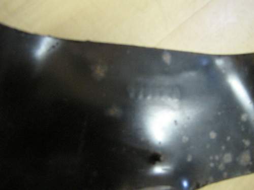

Rückbank hoch, Deckel auf Rahmnetunnel mit Kreutzschlitz entfernen,
dann über Spiegel die Stelle begutachten , an der die Fin eingeschlagen ist , die drückt eigentlich immer nach hinten durch siehe beide Bilder,
auch ruhig mal nach links und rechts sehen, dann sieht man im Normalfall ob da was nicht stimmt oder umgeschweisst wurde.
Ausser der Superprofischweisser hätte da was gemacht , ist aber selten.
Oftmals sind die Fin auch großflächiger rausgetrennt und eingesetzt.
