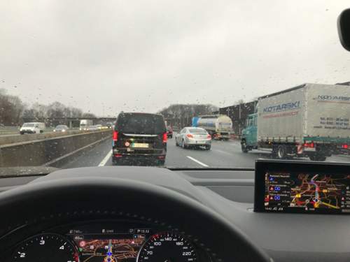

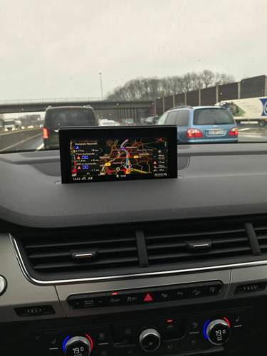

Danke auch eu007 für die Bilder! Wie war die Aussentemperatur als Du die Bilder gemacht hast?
Außentemperatur +2
Danke, bei mir wäre nach 20 Minuten wie im Badezimmer!

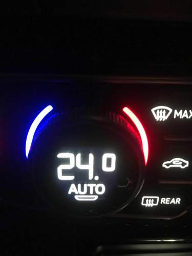

Hatte nun ein paar Tage lang erstmals das hier beschrieben Problem (ohne Umluft), dass die Frontscheibe innen immer angelaufen ist - musste ca. alle 5 Min. den "Turbotaster" betätigen zum freiblasen. Musste schon lachen, weil das zuvor nie aufgetreten war und ich diesen Thread gelesen hatte, allerdings hat es mich nun auch zunehmend genervt.
Heute zufällig auf des Rätsels Lösung gestoßen. Ich habe mehrfach auf die Temp.regleranzeige geschaut und da dort "Auto" stand, war für mich klar, dass nichts "verstellt" wurde und eben alles auf "Auto" läuft. Heute im Stau und wieder mit ständig anlaufenden Frontscheiben habe ich mich erinnert, dass mein Sohnemann vor ein paar Tagen an den Knöpfen rumgedrückt hatte. Daher einfach mal ebenso auf den Temp.reglerknopf gedrückt... ein paar Mal - bloß stand immer "Auto" im Knopfdisplay und somit hat sich für mich scheinbar nichts verändert. Erst mit Verzögerung (Altersschwachsinn) habe ich bemerkt, dass sich durch Drücken die Anzeige im Display (4-Zonen-Klima) ändert. Mal sind nur die Ventilatoren angezeigt, mal die Ventis plus Stärkeskala. Faktum war/ist, als ich es so eingestellt hatte, dass nur die Ventilatoren angezeigt werden, war die Scheibe auch ohne "Turbotaste" sofort frei und ist seither nicht mehr beschlagen trotz nassem Sauwetter. Möglicherweise könnte das bei dem einen oder anderen mit dem Problem ebenfalls eine Rolle spielen :cool:
Um meine Wissenslücke zu schließen, habe ich nun in der BA nachgelesen... Drücken der Temp.regler schaltet Automatik ein/aus... warum bei mir im Regler trotzdem immer "Auto" angezeigt wird, entzieht sich meinem Verständnis... ist aber auch egal :p
@cyberpaddy schrieb am 3. Januar 2018 um 22:32:47 Uhr:
Wieso du hast doch lass mich jetzt lügen unter dem Auto Schriftzug ein kleines Kästchen welches ausgefüllt wird bei Aktivierung Auto , und Auto nicht aktiv ist wenn es sozusagen leer ist nicht weiß hinterlegt . Ist das bei deiner Kuh nicht so ?. Auto würde ich auf jeden Fall immer aktiviert lassen .
Nachtrag Bilder .
Ich habe immer AUTO und SYNC. Kann mich nicht erinnern jemals Scheibenbeschlag gehabt zu haben.
Ich war bisher der Meinung, dass die Einstellung „4-Zonen“ die unabhängige Bedienung des linken und rechten, sowie des hinteren und vorderen Bereiches ermöglicht - unabhängig von AUTO.
Bin aber auch zu über 99% alleine unterwegs und habe auch während der restlichen Zeit die Klimahoheit. :D
Auto = wenn aktiviert kleines weißes Kästchen = Luftverteilung aus allen Auslässen sowie die Lüfterdrehzahl wird automatisch gesteuert. Wenn du dann den Temperaturregler drehst an einem der 4 Position kannst du dir für den Bereich die Temperatur einstellen , Luftklappen und Luftgeschwindigkeit werden weiterhin automatisch gesteuert. Bedienst du einmal die Funktion Lüfterstufe Manuel oder luftverteilung nur auf Füße oder Körper , bleiben die Luftverteiler in der Stellung sowie auch die Luftgeschwindigkeit (sind fixiert). Resultat beschlagene Scheiben . Hat deine Kuh denn nun das Kästchen ?
Kästchen ist dann in AUTO weiss durchgefärbt oder in INDIVIDUELL nur als Kontur zu sehen.
