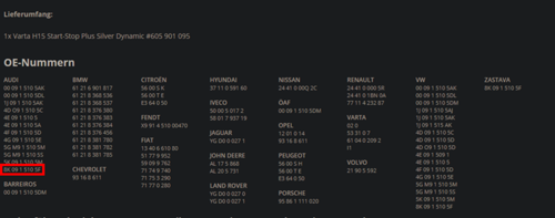

Themenstarteram 21. Oktober 2023 um 23:04
@Typ-P1 Muss bei der Codierung irgendwas spezielles beachtet werden?
In den meisten Videos auf YouTube wird einfach nur die Seriennummer der Batterie geändert, auch wenn von Blei auf AGM gewechselt wird und auch bei unterschiedlicher Ah Leistung.
Auf der Seite, von der ich die Batterie bestellt habe, wird auch der BEM Code angegeben, von der Batterie, die ich vorher hatte (siehe Screenshot).
2023-10-22-01-02-13-varta-h15-silver-dynamic-agm-autobatterie-12v-105ah-batterie24-de
Das ist kein BEM Code. Das ist die Teilenummer.
