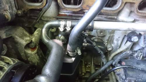

Hallo liebe Leute,
ich habe ein großes Problem mit meinem (vor kurzen erworbenen) XC70 BJ.2003
2.5t. AWD Automatik.
Dieser verliert ordentlich Öl auf beiden Seiten des Motors.
Nachdem ich mich hier eingelesen habe wird es Getriebeseitig vermutlich der Simmerring sein. Der Turbo ist auch leicht Ölfeucht, was ich erstmal hinten anstellen würde. Von anderen Undichtigkeiten habe ich jedenfalls noch nichts lesen können.

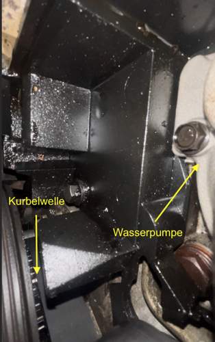

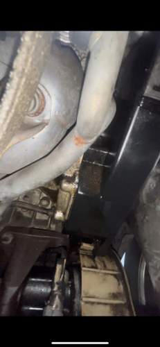

Viel tritt jedoch Zahnriemenseitig aus. Heute konnte ich mal die Abdeckung abnehmen und von unten ein wenig rein schauen. Die Abdeckung auf Seiten des Riemens ist ebenfalls ordentlich nass.
Genau verorten kann ich die Stelle irgendwie nicht. An der Nockenwelle fangen Ölspuren an. Am größten scheint es allerdings im Bereich der Wasserpumpe zu sein. sowohl vor der Plastik Schale welche direkt hinter den Zahnrädern ist als auch hinter der Plastikschale.
Ich frage mich nun, ob das alles täuscht und es hauptsächlich von der Nockenwelle kommt und runter fließt...
..oder an der Wasserpumpe einiges austritt der Riemen das Zeug in alle Richtungen schleudert.?!
Der Riemen an sich sieht relativ trocken aus.

Das sieht für mich nach Dichtung Nockenwellen Versteller aus. Mein V70 hatte dies auch habe mich inzwischen vom V70 getrennt. Falls es bei dir der Nockenwellen Versteller ist, kein Ding es ist machbar, halt eine Preis frage was man berreit ist auszugeben.

An der wasserpumpe kann kein Öl raus kommen. Meine Vermutung ist, daß gleiche wie auch bei mir. Ventildeckeldichtung auspuffseitig. Das macht ne richtige Sauerei. Natürlich können auch die dichtringe der ölpumpe unten auf der Kurbelwelle und oben an den Nockenwellen undicht sein.

Der ventildeckel befindet sich ganz oben auf dem Motor. Natürlich unter der schwarzen abdeckung welche sich wahrscheinlich in deinem Motorraum mittig befindet
Ich hatte das gleiche Problem. Der Auslöser war bei mir, dass die Nockenwellenversteller verstopft waren (trotz jährlichem Ölwechsel mit C...) und somit der Druck nicht mehr entweichen konnte und sich so über die nw Simmerringe "entlud" in dem Zuge wurden auch gleich alle Dichtungen am Motor gemacht (die Ölpumpe schwitzte auch schon ein wenig) inkl. Zahnriemenwechsel. War ne teure Angelegenheit, zumal ich zu dem Zeitpunkt wegen einer OP an der Hand lahmgelegt war... Seit dem ist der Motor staubtrocken.
Heute nochmal in einer Werkstatt inspizieren lassen. Ohne gute Säuberung sehr schwer zu diagnostizieren.
Die erste Meinung auf ZR Seite ist tatsächlich die Ventildeckelabdichtung an der Außenecke hinten.
Meines Wissen nach da wo auch der NW-Versteller (Auslass) oben drauf sitzt.
Den kann man nach dem Hinweis evtl auch nochmal begutachten.
Da sich auf der anderen Seite ebenfalls ordentlich öl befindet. Am Turbo und Getriebe, würde für mich doch erstmal eine nicht intakte Ventildeckelabdichtung in Frage kommen. Vllt mal falsch eingebaut oder ein falsches teil benutzt..(alles nur Optionen)
Jedenfalls könnte diese an beiden Stirnseiten des Motors undicht sein und somit alles vollsauen.

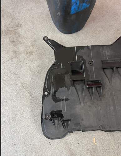

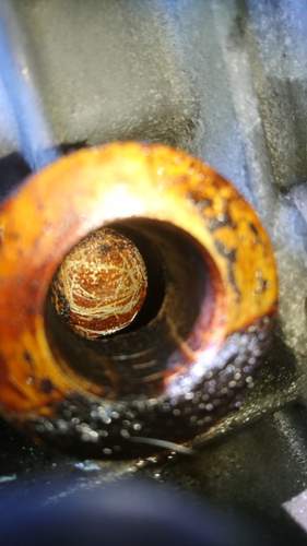

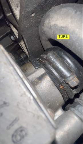

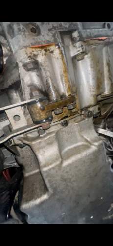

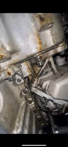

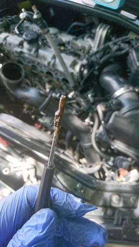

Gestern mal alles gesäubert und heute so gute 10 km gefahren.
Bild 1-2 sind Unterseite Getriebe… direkt mit ordentlicher tropfenbildung . Gehe da mal schwer vom simmering aus.:/
Bild 3 ist die Rückseite von der Wasserpumpe.
Da oben drüber alles trocken ist, würde ich erstmal Kühlwasser vermuten …

Ich glaub, du bekommst das ne richtig teure Reparatur. Hast du ihn von Händler? Dann würde ich ihn zurückgeben oder zumindest auf Gewährleistung pochen.
Oder von Privat?
Wenn du nicht viel selber schrauben kannst und er billig war, verbuchst du es vielleicht am besten unter Lehrgeld und stößt ihn ab. Meist sind solch alte Volvos in dem Zustand und vernachlässigt ein richtiges Groschengrab.
Am besten komplett abdichten. Aber wenn das nicht selber machen kannst, kostet das ne Ecke weil minimum das getriebe raus muss
