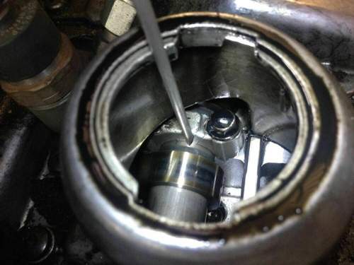

Wenn der Zahnriemen 5 Zähne weitergesprungen ist, sollte zwingend der ZK / Ventile / NW inspiziert / diagnostiziert werden. Ist halt aufwändig.
Es ist denkbar, dass der massive Motorblock den Infarkt überlebt hat - jedoch im filigranen ZK-Bereich (Ventile / NW) alles tot ist.
Eine "Wiederbelebung" ist bei der angegebenen Laufleistung eine rein wirtschaftliche Frage.
Einfacher, schneller und wahrscheinlich günstiger wäre ein guter Austauschmotor. Schon auch die Nerven.
Nachfolgend ein Foto mit Blick auf die geschrotteten Ventile durch den Ölstutzen meines verstorbenen Motors.
Hierbei war auch der Keilriemen Grund für den Zahnriementod des Motors (D5, 163, 200tsd). Auch dieser Motor lief ratternd im Leerlauf...
Blick durch Öleinfüllstutzen auf Ventilbruch nach Zahnriemenübersprung (kein Urlaubsbild)
