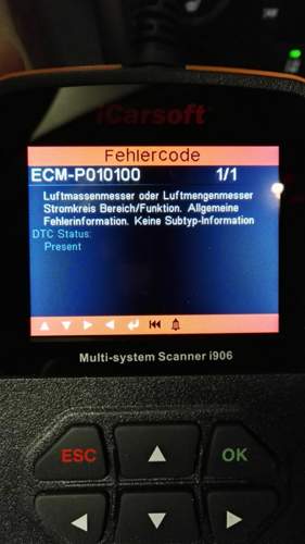

Daraufhin habe ich mir ein ODBII-Diagnosegerät gekauft, um vielleicht noch nützliche Informationen beim zu dem Fehler zu bekommen. Bei der Diagnose habe ich dann den Eintrag (Siehe Bild 1) gefunden, Fehlercode ECM-P010100. Wenige Tage nach dem Werkstattbesuch ging es auf Kurzurlaub nach Torun(Thorn)/Polen (Hin- und Rückweg zusammen 1000 Kilometer). Die FM im Display erschien auf der Hinfahrt zwei mal. Auf der Rückfahrt ein mal.

1. ECM-P010100: Bereich/Betriebsverhalten Stromkreis Sensor Massen- oder Mengenluftstrom "A"

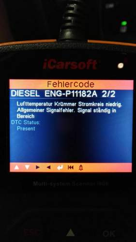

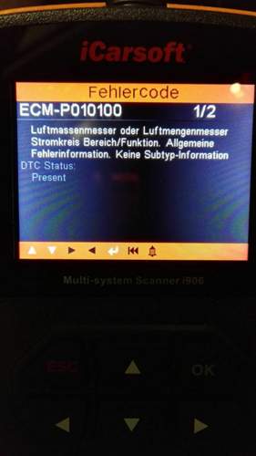

Heute ist es dann nach etwa 20 Kilometern wieder aufgetreten. Mit dem Diagnosegerät habe ich die beiden Fehlercodes ECM-P0101000 (Siehe Bild 2) und Eintrag ENG-P11182A (Siehe Bild 3) gefunden. Motor aus und an und der Fehler tauchte auf dem Display nicht mehr auf.

Am letzten Wochenende bin ich mit dem Dicken 40 Kilometer (Stadt/Stadtautobahn) gefahren und nach 20 Kilometern ploppte die Meldung "Reduzierte Motorleistung" wieder auf. Mit dem Diagnosegerät habe ich neben der bekannten Meldung ECM-P010100 "Luftmassenmesser / Luftmengenmesser Stromkreis Bereich/Funktion" noch eine weitere Meldung gefunden ENG-P11182A "Lufttemperatur Krümmer Stromkreis niedrig".
