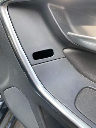

Moin Jungs, ich brauche Hilfe. Bei meinem Volvo XC60 ist auf der Beifahrerseite der Schalter zur Türöffnung/Schliessung in die Türverkleidung gerutscht. Volvo sagt, dass eine Plastik abgebrochen ist, und das die Seitenverkleidung abgebaut werden muss, um zu entscheiden, ob man es reparieren kann, oder der Schalter ausgetauscht werden muss. Ist ja Alles schön und gut, aber sie möchten für die Reparatur ca. 400€ haben, und das finde ich für einen so kleinen Schalter einfach viel Geld. Kann man das selber machen?
Türöffner Beifahrerseite

Dein letzter Satz lässt mich zweifeln, sonst wäre die Türverkleidung längst ab.
Kann man selber machen, wenn wirklich ein Clip abgebrochen ist würde ich den Schalter einfach einkleben.
Türverkleidung ab und nachsehen.
Siegeldreieck mit Hochtöner entfernen.
2 Schrauben ( 25 oder 20 torx)unterhalb vom Innengriff herausdrehen dann die Türverkleidung von unten anfangen mit einem Kunststoff Hebel abdrücken und wenn alle Klips ab sind nach oben heraus heben.
Vorsicht Kabel und Türentriegelung ist noch dran.
Beides entfernen und dann nachschauen.
