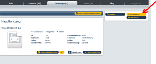

;) .. sorry, aber ich kann's mir immer öfter nicht verkneifen ... je mehr Details im Profil angegeben werden (Motor etc etc..) desto weniger Rückfragen ;-)

Fahrzeug-freischalten-im-mt-profil-1
Fahrzeug-freischalten-im-mt-profil-2
Fahrzeug-freischalten-im-mt-profil-3
+4
