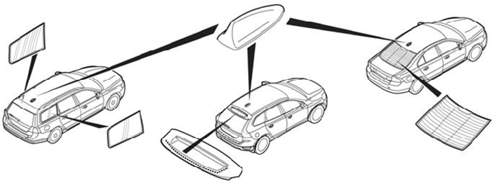

Hallo liebe Community,
der Volvo V70 III (und auch der XC70 II) hat an den Seitenscheiben des Kofferraums jeweils Scheibenantennen. Aus Interesse würde mich interessieren, warum es zwei Antennen sind -- und wofür die rechte und wofür die linke Antenne jeweils dient. Zudem scheinen beide Antennen ja unterschiedliche Antennenverstärker zu haben. Die eine Antenne ist für Radio (FM?) … ist das die rechte oder linke? Und die andere Antenne?
Habt Ihr Ideen?
Vielen Dank und Grüße,
KarlJohann

1x DAB (Digital Audio Broadcasting) und 1x 'UKW' (Ultrakurzwelle / englisch FM), GSM (Global System for Mobile Communications) ist auf dem Dach. Gruß Andree

Also DAB soll eigentlich in der Dachfinne sein, da es bei der DAB Aufrüstung zu den Teilen gehört. Eine Seite Radio und die andere TV ...so wurde es mir mal erklärt...und ich hatte das Alles drin.
KUM

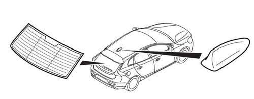

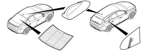

Zum Digitalradiomodul (DABM) gehören zwei Antennen. Eine für Band L und eine für UKW Band 3. Die Antenne für Band L befindet sich in der Dachantenne. Die Antenne für VHF Band 3 befindet sich im S80 (07-)/S60 (11-), V40 (13-) in der Heckscheibe, im V70 (08-)/XC70 (08-) in den Seitenfenstern, im XC60 im Spoiler und im V60 im rechten Seitenfenster. Die Antennen empfangen digitale terrestrische Radiosignale. Die Antenne für Band L ist direkt mit dem Digitalradiomodul (DABM) verbunden. Die Antenne für UKW Band 3 ist über den Antennenverstärker mit dem Digitalradiomodul (DABM) verbunden. Beide Antennen sind diagnostizierbar.

Hoffe, es war nicht zu konfus. Dank @KUMXC wissen wir nun auch, dass neben GSM, sich auch noch eine der beiden DAB-Antennen in der Flosse versteckt und alle Antennen irgendwie was miteinander zu tun haben. Links ist dafür, rechts für was anderes und oben überhaupt, stimmt im Detail halt nicht .... auch wenn der Monteur beim Kaffeeplausch was anderes erzählt :-).
