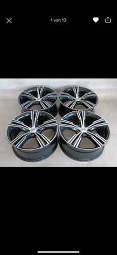

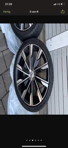

Ich bin neu in deutschland und verstehe die reglen oder tüv oder abe bezüglich felgen
Mein volvo leidet :) auf 17 zoll felgen entweder 19 oder 20 zoll oem volvo will ich ihm gönnen
Was muss ich tun , kann ich die einfach nur montieren oder was?
Im Anhang sieht ihr oem felgen von v60
Im fahrzeugschein stehen nur meine 17 zoll obwohl meine wi terreifen auf 18 zoll sind ?!

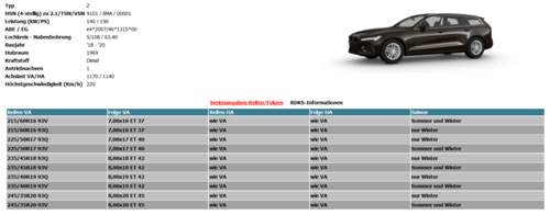

Zugelassen Rad-Reifenkombis für Volvo V60 D4 MY2019:
Volvo V60 D4 Modell 2019early Handbuch
215/60R16
7x16x37
225/50R17
7x17x40,53
235/45R18
8x18x42
235/40R19
8x19x42
245/35R20
8x20x45,5
Die Einschränkungen/ Bestimmungen beachten!

Damit gehörst Du aber in den Bereich des V60 II,hier bist Du beim V 60 I.
