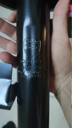

Sind die Dämpfer von "Professionell Parts Sweden"? Ich glaube, so heißt die Hausmarke von PP oder?

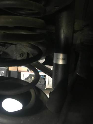

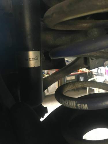

Die Kombination ist sehr zu empfehlen , 30mm H&R Federn und die Heico Dämpfer . ( was ja Bilstein ) ist .

Sry für sie späte Antwort. Mehr als das auf dem Foto finde ich spontan auch nicht
