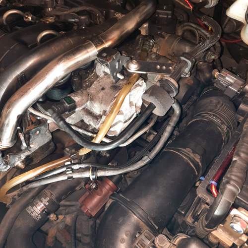

Ergänzung, wie nennt sich das Teil vor der Hochdruckpumpe?
Danke
Kannst du vielleicht ein Bild des Teils posten? So ist's nicht wirklich klar, welches du meinst.
Grüße Markus
Hallo Markus
Ja klar..
20240829
Ich sehe die Hochdruckpumpe, aber kannst du vielleicht das Teil markieren?
Grüße Markus
