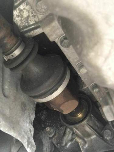

Ich bin ganz frisch stolze Elch Besitzerin und hab im Grund null Ahnung von Autos. Meiner verliert Getriebeöl und mein Autoschrauber sagt, es sieht so aus, als sei es der Wellendichtring. Er würde es mir machen, ich soll halt das Teil besorgen. Hab jetzt mal bei Skandix geschaut nach dem Teil und weiß jetzt echt nicht, welcher genau das ist. Getriebeeingang, Getriebeausgang etc.
Hat jemand von euch nen Plan?

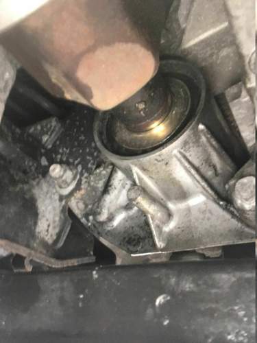

Auf dem Bild ist das genau dort, er hat es abgewischt, deshalb sieht es auf dem Foto einigermaßen sauber aus.
Dann müsste man ja Getriebeöl reinfüllen und ich hab gelesen, die Schraube wäre meist auch besser auszutauschen. Würdet ihr mir empfehlen, das gleich mitzubestellen?
Danke schon mal für eure Mühe

Der Ring ist Getriebe Ausgang / Antriebswelle,
Die Schraube kannst du mitbestellen und denke an das Getriebeöl ;-)

Das hier werden wohl die richtigen Simmerringe sein:
https://www.skandix.de/.../?bi=d91d7066fb6bfeefb0c38c4d1e09788e
Du kannst bei Skandix auch anrufen um anhand der Fahrzeugdaten/Fahrzeugschein prüfen zu lassen, wenn du nicht ganz sicher bist, was du brauchst.
So, der Wellendichtring ist jetzt da, nun meine Frage: wie bekommt man den heil rein ohne Spezialwerkzeug? Muss man sonst noch auf was aufpassen oder gibt es eventuell eine Anleitung?
Gibt natürlich ein Spezialwerkzeug. Aber Alternativ mit grosser Nuss eintreiben. Schön langsam und vorsichtig. Und den Dichtring gerade ansetzen,
Wenn Nuss nicht in der Grösse da mit Kunststoffblock und Hammer langsam eintreiben. Am Schlsuu alten wellendichtring nehmen und den neuen damit bis zum Anschlag eintreiben. immer schön gleichmässig eintreiben mit leichten Schlägen, nicht verkannten.
Nicht vergessen, die Dichtlippe mit Getriebeöl zu benetzen, bevor die Welle eingeschoben wird. Sonst läuft der neue Simmerring nämlich trocken.
Evtl. die Welle mit Schleifpapier K800 (ein paar Tropfen Öl zum Schleifen verwenden) radial etwas säubern, falls die Oberfläche der Welle etwas rauh ist.
Guter Hinweis, aber bitte nur an der Welle und nicht im Dichtsitz, ggf. Wellenstumpf prüfen oder er im Bereich Wellendichtring eingelaufen ist, so dass der wellendichtring nicht mehr abdichten kann.

Welle aus der Radnabe lösen , Welle aus dem Getriebe ziehen , ohne das Gelenk beim Getriebe auseinander zuziehen ,
Etwas zum Öl auffangen unter stellen .
