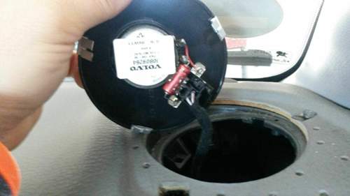

ich bin gerade dabei meinen Volvo V40 T4 eine neue Anlage zu spendieren.
Vorne sollen neue Hochtöner und Lautsprecher rein. Leider sind die alten wohl irgendwo mit einer Frequenzweiche verbunden? Oder kann mir jemand sagen wo die gelegt sind?

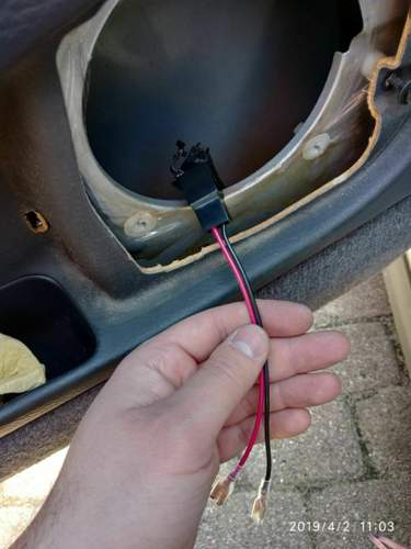

Ich wollte die alten Kabel nutzen weil ich irgendwie nicht mit neuen Kabel durch die Gummi Dichtungen an den Türen komme. Siehe auch Bild. Das versperrt rechts ein rankommen.
Hat jemand ne Idee oder Tipp wie ich neue Kabel für die Lautsprecher in den Türen verlegt bekomme?
An den Hochtönern im Armaturenbrett sind die Frequenzweichen direkt unten am Lautsprecher (Bild1 u. 2).
Falls in die vorderen Türen wieder 130er Lautsprecher rein sollen, reicht der verlegte Querschnitt aus.
Den vorhanden Stecker ab, neue anlöten, fertig (Bild3 u. 4).

Moin, es sollen die JBL 509c Verbaut werden. Diese sind mit LS /Tieftöner, und Frequenzweichen.
Da wohl die alten Hochtöner mit nur einem Kabel mit den alten LS verbunden sind würde ich die Kabel vom Hochtöner nutzen um die neuen LS an die Frequenzweiche anzuschließen. Kann man mir Folgen?
Denn die alten Hochtöner und LS scheinen ein Kreis zu sein und gehen dann wohl über eine Verbindung zum Radio?

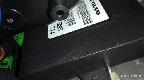

Im übrigen habe ich herausgefunden das die BOX die DSA Unit ist. Siehe mein Bild.
Verstehe ich das richtig, du möchtest die originalen Hochtöner beibehalten, dich an den Parallel-Steckern an den Hochtöner anschließen, runter zur Tür gehen, die mitgelieferte Weiche anschließen und nur den Tieftonausgang an die Latsprecher in der Tür anschließen?
Falls Ja, kann man nach der Farbe der Kabel am Türlautsprecher-Stecker schauen und dann die gleichen Kabel am Kabelbaum vor dem Übergang zur Tür kappen und sich anschließen.
Falls die Kabelfarbe sich am Türstecker ändert, die Schaltpläne in Haynes anschauen.
Die JBLs sehen aus, als ob die relativ tief aufbauen. Ich glaube hinter dem Lautsprecher befand sich die Laufschiene für die Scheibe und das Türblech im vorderen Bereich ist nicht gerade.
Versuch den originalen Abstands-Adapter mit dem Tropfschutz für den Lautsprecher zu übernehmen.
Die sind mit dem originalen Volvo-Lautsprecher verklebt, bzw. verschweißt.
Die kann man aber von einander trennen, siehe Bilder.
Was DSA-Unit ist, weiß ich nicht.

Ne die Originalen kommen raus. Ich nehme die JBL. Es dreht sich nur um den Kabelbaum der alten Anlage vorne. Diesen verwende ich nur für die neuen JBL LS, diese kommen dann an die Frequenzweiche.
Ja genau die alten Abstandshalter nutze ich wieder, passt mit etwas Dremeln ganz gut. Denn laut Kabel Diagramm sind die alten Hochtöner mit den Lautsprechern vorne verbunden so daß diese ein Kabelbaum haben und dann per weiteren Kabel ans Radio gehen , gleiche Farben.
Also Quasi per "Y" verkabelt sind
Hoffe ich konnte das nun verständlich erklären.
Also, die Anlage funktioniert. Auch die Front wird angesteuert. Danke für die Konstruktive Hilfe.
