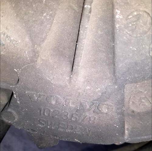

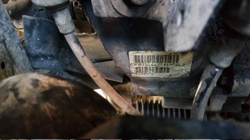

Zusätzlich habe ich bereits nach einen gebrauchten Getriebe gesucht, die Nummer die ich verwendet habe, ist unten aufgelistet. Irgendwo muss sich noch ein Etiket mit weiteren Infos am Getriebe befinden. Jedenfalls scheint das Getriebe bei vielen PKWs verbaut zu sein, ggf. nur mit anderer Übersetzung.
Was würdet ihr mir raten? Lieber eins nehmen, was von einen V40 mit gleichen Motocode ausgebaut wurde oder passt auch ein alternatives, wie z.B. von der 75kw Version oder den Benzinern?

Getriebenummer: 1023678 (5 Gang)
Danke für eure Hilfe!

Uhh, es steht zumindest Volvo drauf, im Video kann man es sehen. Ich weiß das der Motor von Renault ist. Ob er Schaltstange oder Seil hat, weiß ich leider noch nicht. Wenn ich nach der Nummer im Netz suche, stoße ich auf das M56L Getriebe. Zumindest passen dann die Kba und Motorcode Daten. Ich möchte mich da aber jetzt noch nicht festlegen, werde noch nach weiteren Nummern suchen. Motor und Getriebehalterungen sehen für mich ok aus aber ich habe sie bereits auf meiner Liste der nächsten Ersatzteile zustehen. Wegen der Kupplung, denke ich auch, dass es langsam aber sicher Zeit wird. Es wäre zeitgleich mit dem Getriebetausch eine gute Option.

das M56 ist nen Volvo Getriebe ,
hier mal ne Übersicht :
https://www.mobilverzeichnis.de/index.php?...
Das Spiel im Video ist normal , hatte mein V70 mit 420000 auf der Uhr auch .

Stelle gleich mal hier die Frage, ob jemand zufällig ein gutes gebrauchtes M56L Getriebe liegen hat? Meine Fahrzeugdaten stehen oben, antworten gern auch per PN, danke.
