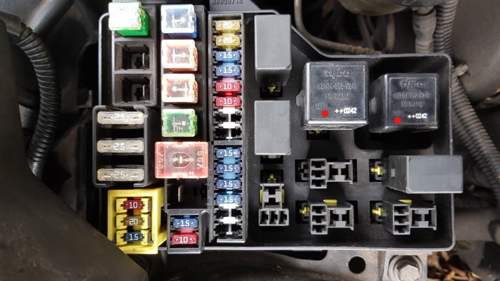

Wie sieht es mit den Sicherungen und Relais aus? Tausche mal für einen Test, die markierten Relais auf den Bildern. Kontrolliere vorher die Nummern und den Schaltplan, es sollten beides die gleichen sein.
Sicherungen1
Sicherungen2

die Relais hatte ich schon getauscht und auch offen so das man sehen kann ob sie schalten, also das tun sie
