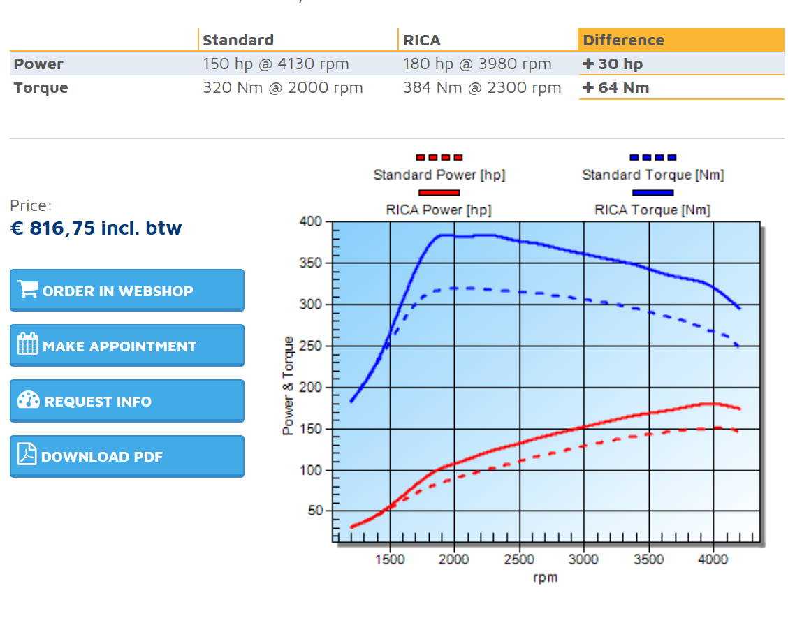

Jetzt bin ich am Überlegen, welches Chip-Tuning-Kit ich bestellen soll:
Rica Stage 1 macht +30 PS, also 180 PS. (817 €)

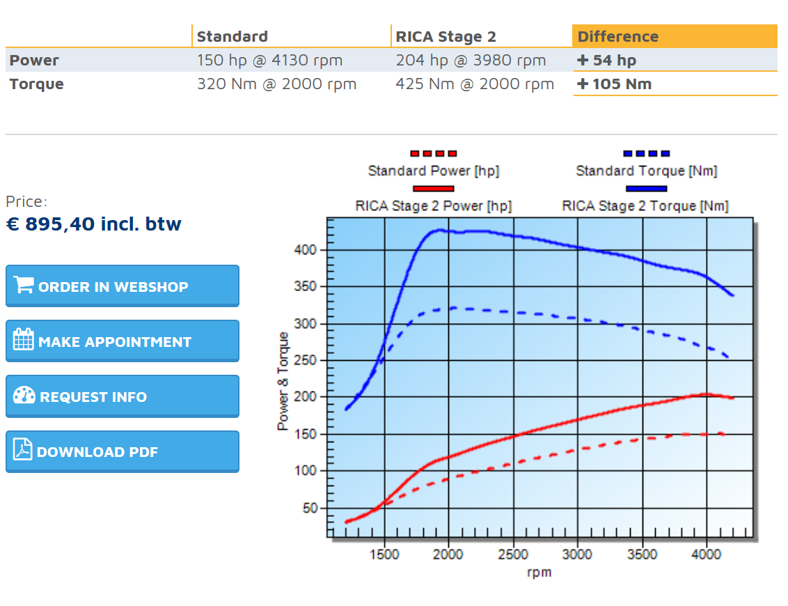

Rica Stage 2 macht + 54 PS, also 204 PS. (895 €)

Themenstarteram 25. Juli 2017 um 10:03
Danke für die Antwort.
Bei Rica Stage 1 erhöht sich das Drehmoment von 320 Nm bei 2000 U/min auf 384 Nm bei 2300 U/min.
Stage 2 hebt es auf 425 Nm bei 2000 U/min an.
Ich füge unten mal die Bilder ein
Rica-stage-1-volvo-v40-d3
Rica-stage-2-volvo-v40-d3

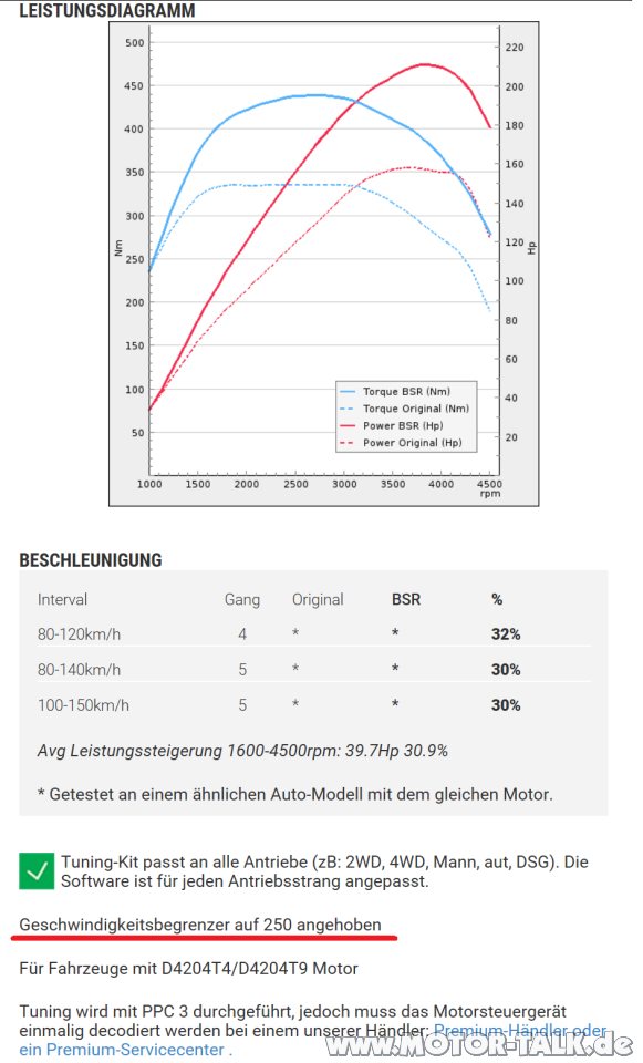

Hallo, ich habe meine zwei volvos die ich hatte(V50 2.4,V40 T2 immer von "BSR" tunen lassen und habe keine schlechten erfahrungen gemacht, die geben dir unter bestimmten vorraussetzungen auch garantie. Ich hab schonmal geschaut für V40 2016 D3 die steigerung bei denen ist mit 211ps und 438nm angegeben, der begrenzen wird auf 250 angehoben. Kannst dir deren seite ja mal anschauen, es handelt sich um ein schwedisches unternehmen. Solltest du noch fragen haben, zeige keine scheu und frag einfach.

Also ich hab jetzt mal meinen Volvo-Händler gefragt (Autohaus Sachs) und der meinte, dass die D3 und D4 Motoren bis auf die Software identisch sind.
Demnach sollte das Chip-Tuning auf Stage 2 bei Rica wenig Probleme machen, da ja der D4 schon 190 PS und 400 Nm hat.
V-Max auf 250?? beim D3??
Ich habe den D3.... Ab Werk angegeben mit 215... oder so.
Auf der Autobahn, wenn sie denn Frei ist, schafft er auch 238... (235 lauf GPS Messer).
Da ist er aber schon deutlich am Ende... Trotz Heico Sportiv Chip.... 500NM und 203PS
Ich habe jedoch auch den 5 Ender von 2013... ggf. verhält sich der 4Zylinder da anders...
Themenstarteram 28. Juli 2017 um 12:03
Na ja, bei BSR steht lediglich, dass der D3 bis 250 km/h offen ist (Bild). Ob er die Geschwindigkeit auch erreicht, wird dort nicht weiter thematisiert.
