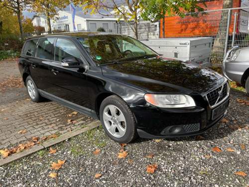

Abgeholt. In zweiter Hand seit 2012. Zahnriemen und Kupplung neu sowie neue Allwetterreifen von Goodyear. Fürs erste bin ich happy.
Wieviel hat er runter und was hat er gekostet?
Sieht doch gut aus.
Viel Spaß damit.
