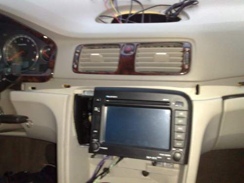

Moin zusammen.
Hat schonmal jemand die Dekorleisten in einem S80 I getauscht? Müssen für die Türleisten die Verkleidungen ab? Sind die nur gesteckt/geclipst? Wie schaut das am Armaturenbrett und um den Wählhebel aus?
Danke für eure Hilfe.

meine letzte Begegnung mit dem Thema ist schon lange her.
Also leider kein Anspruch auf 100% "Richtigkeit".
Im Armaturenbrett sind die Leisten nur geklipst.Löcher siehe Bild. Anfangen ganz rechts und dann langsam hochbiegen, oder wie man sagen soll. Auch die kleineren Leisten sind gleich geklipst.
Um den Schalthebel ist auch nur geklipst.
Am Besten von seitlich (oder auch von der Aschenbecherseite mittig) mit Plastikkeil hochdrücken und über den Schalthebel hochklappen. Ist etwas unter die Stiftablage geschoben, also zu sich herziehen, wenn nötig.
Die Leisten in den Seitenteilen sind komplizierter.
Da muss die Verkleidung ab, da die Leisten von hinten mit so elastischen Scheiben (Sprengring???) befestigt sind.
Riesen Fummelei.
Also wie gesagt lange her, daher aus der Erinnerung nach bestem Wissen.

Die Leisten im Armaturenbrett von der Mitte her ausklipsen.
So war es wohl.
