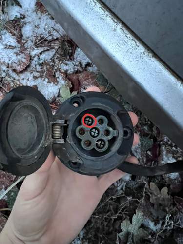

ich habe vor sehr kurzer Zeit einen Volvo S60 2007 gekauft.
Nun ist mir heute aufgefallen, dass ein komischer Schalter in meinem Kofferraum verbaut ist und ich weiß nicht was dort gemacht wurde.
Der Händler konnte mir dazu auch nichts sagen und ihm sei es angeblich nicht aufgefallen.
Nun ist meine Frage was das für ein blaues Kabel ist, welches dort durchtrennt wurde. (Siehe Bild 3)
Diese blaue Kabel kommt aus einem Kabelbaum.
Also mir ist bewusst, dass das von irgendwem nachträglich eingebaut wurde. Jedoch verstehe ich den Sinn dahinter nicht.
Auf dem (Bild 2) sieht man den Schalter. Ganz rechts das Kabel geht wie es scheint zum Pluspol der Batterie (Bild 4) und das ganz linke Kabel geht wie es scheint zum Minuspol der Batterie und das Kabel in der Mitte wurde dann wie auf (Bild 3) zusehen, an das durchgetrennte blaue Kabel gemacht.
Nun mache ich mir meine Gedanken wofür dieses blaue Kabel eigentlich gedacht ist und warum man das durchtrennt hat und mit einem Schalter umschalten kann.
Ich hoffe wirklich, dass mir hier jemand helfen kann und bedanke mich schon einmal fürs lesen.

T5-Power & Didi, vielleicht hat es wirklich etwas mit der Anhängerkupplung zu tun. Sicher bin ich mir da aber nicht.
Ich habe mal versucht das Kabel zu verfolgen und wenn ich es richtig zugeordnet habe, dann geht es irgendwann durch den Boden und dann bleibt ja wenig übrig wo es hin kann.

Nebelschlussleuchte hatte ich auch kontrolliert, da diese ja auch auf der Seite ist, jedoch ändert sich dort nichts beim betätigen des Schalters.
Zusatz: Kann es sonst auch sein, dass dieses Kabel dann etwas mit der Nebelschlussleuchte vom Anhänger zu tun hat? (Wobei sich mir das am wenigsten ergeben würde, wenn man das deaktivieren könnte. Dadurch bringt man sich und andere dann ja nur eher in ungünstige Situationen)
Ich werde morgen auf jeden Fall mal versuchen mit einem Multimeter zu messen. Aber was würde es einem bringen bei der Anhängerkupplung Dauerplus zu haben? Und meinst du mit in der Dose den Stecker welcher dann zum Anhänger gehen würde? Sollte dort ein Schalter dran sein?

Also ich habe nun einmal mit dem Multimeter durchgemessen und das Kabel geht auf jeden Fall zum Stecker für den Anhänger.
Ich habe nach Anschlussbelegungen gesucht, bin mir aber nicht 100% sicher ob es nun wirklich für die Nebelschlussleuchte ist. Und der Sinn dahinter ergibt sich mir auch nicht aber damit wäre das Rätsel wie es scheint gelöst.
Vielen Dank schon einmal an jeden der mir Input gegeben hat.
Aj - 7 Pol?? Ja, sieht nach Nebellicht aus…
Vielleicht hat jemand das licht für die Beförderung der überlangen Ladung missbraucht und deshalb abschaltbar gemacht.
Aber der Sinn ist nicht nachvollziehbar - erst recht als „Dauerlicht“ ohne Zündung an…
Gruß Didi
