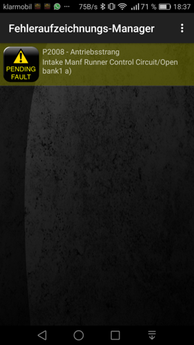

Liebe Freunde,
gerade mein OBD-II-Adapter abgeholt und mit Torque getestet. Beim ersten mal keine Fehlermeldung, das zweite mal (nach 10 min. Fahrt) - Motor aus, Zündung an dann folgende Meldung, aber ohne dass die Motorkontrollleuchte an war:
dann gab Torque mir noch folgenden Link:
http://www.dtcsearch.com/p2008/
Also wie gesagt, Auto läuft Top, Keine Motorkontrollleuchte !
mittlerweile denke ich, dass sowohl die Batterie was haben könnte als auch dass dieses "Stellelement Drallklappe" was haben könnte :
@ tp://www.skandix.de/.../
Übrigens heisst dieses Ersatzteil (zumindest beim baugleichen Ford Artikelnummer: 556131 ):
1. Ventil - Luftsteuerung-Ansaugluft
2. Absperrventil Luftsteuerung Ansaugluft
3. Ventil - Sekundärluft-Saugsystem
(Schreiben Sie einen Kommentar)
Ich finde die ganze Sache sehr spannend und werde das Ergebnis heir posten..
